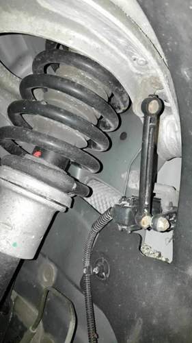

Seit gestern sind meine Scheinwerfer viel zu niedrig eingestellt. Wenn ich bei eingeschaltetem Abblendlicht den Motor aus und wieder einschalte, fahren sie beide gleichzeitig schnell nach unten und sofort wieder hoch, aber nicht hoch genug. Vorne rechts hinterm Rad hab ich den Niveausensor gefunden. Den hab ich mit hoch- und runterdrücken getestet und der geht. An der Hinterachse hab ich lange nach so einem Sensor gesucht aber keinen gefunden. Hat mein Auto hinten überhaupt einen? Airmatik hab ich nicht.

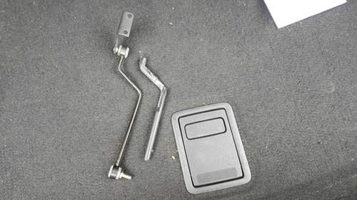

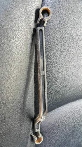

Ich hab jetzt eine neue Koppelstange bei Mercedes gekauft. 27.- Euro hats gekostet. Der Verkäufer hat gesagt, das ist eine verbesserte Version. Die alte gibts nicht mehr.
Ich hab ein Foto angehängt, da sieht man den Unterschied.

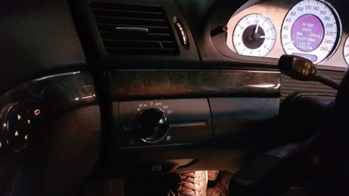

Wenn Du keine Airmatik hast, dann gibt es doch neben dem Lichtschalter die manuelle Höhenregulierung für die Scheinwerfer. Aus versehen verstellt?
Themenstarteram 17. März 2016 um 23:54
Hmmm, nee. So einen Schalter hab ich nicht. Airmatik aber auch nicht. Den Sensor hinterm rechten Vorderrad hab ich nochmal kontrolliert. Wenn man den aushängt und bewegt, dann bewegt sich auch das Licht.
Eigentlich geht ja alles. Ist nur zu tief. Das kann ja nur noch Software sein oder da ist nochmal ein Sensor, den ich nicht finde.
Kann man die Leuchtweite codieren und kann sich die von alleine verstellen und hat ein W211 ohne Airmatik an der Hinterachse Niveausensoren?

Seit wann haben Bi-Xenon Scheinwerfer eine maunelle Höhenregulierung?
Gar nicht. Wenn ALWR (Xenon) dann kein Drehknopf vorhanden.

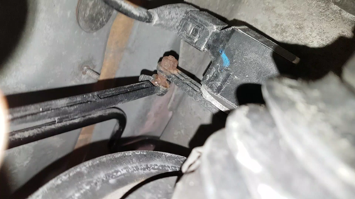

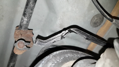

Hey, ich hab den Sensor gefunden. Falls den noch jemand sucht, der is da wo die Antriebswelle links ausm Differenzal rauskommt oben drüber. Und da is so ein Gestänge dran und das schaut kaputt aus (siehe Bilder). Danke Jpebert für den Tip.
Wäre voll geil wenn jemand weiss wie ich an die Teilenummer komm. Und da fehlt doch was, oder?

@AlexBean schrieb am 19. März 2016 um 13:39:38 Uhr:
Ja, die FIN.
Damit lassen sich Teilenummern finden.
Z.B. hier: http://mbfans.info/DE/mercedes/Teilekatalog
Themenstarteram 19. März 2016 um 12:50
Danke. Und ich seh grad die Nummer steht auf dem Teil drauf.
Aus mir wird noch der volle Profihandwerker ;)

An den Niveausensor kommt man etwas bescheiden. Das Plastikgestänge ist beim Ersatzteil durch ein Metallgestänge ersetzt worden. Der verbaute Hall-Sensor (Kontaktlos) sollte eigentlich selten kaputt sein.
Ab und zu findet man auf dem Gebrauchtteilmarkt den kompletten Sensor bzw. Gestänge. Dann bleibt ordentlich was für die Sparbüchse der Kinder übrig ;)
Du musst den Niveausensor nach Ersatz "Anlernen", dann erst Licht einstellen.
