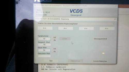

dieser Thread passt meiner Meinung nach am besten, daher belebe ich ihn mal wieder. Andere mit einer Problemlösung habe ich nicht gefunden, aber vielleicht habt ihr ja einen Tipp.
Das Problem wie vom TE und von Senti geschildert, tritt auch bei meinem A6 4F FL (BJ 2008) auf. Wenn das Licht einmal angeschaltet wurde (am Schalter eingeschaltet oder bei Stellung „Auto“ automatisch über die entsprechenden Sensoren), bleibt es während der Fahrt (konstant mehr als ca. 30 km/h) an und ich habe bislang keine Möglichkeit gefunden, es auszuschalten.
Ist das eine Fehlfunktion beim A6 und könnte die behoben werden? Bei unserem A5 (BJ 2011) jedenfalls kann ich das Licht bei jeder Geschwindigkeit ausschalten. Oder kennt mittlerweile jemand hierfür eine Codierung?
It's not a bug, it's feature ;)
Der A6 FL hat diesen Schutzmechanismus, damit niemand auf die Idee kommt (aus Versehen?) das Licht während der Fahrt auszuschalten. Ich bin vor langer Zeit darauf gestoßen, weil ich ähnlich wie der TE bei vielen Tunneln von AUTO auf Permanent-Licht schalte. Wenn man dann das Licht ausschalten möchte und den Schalter auf 0 dreht, passiert nichts. Das Abblendlicht bleibt an. Gut erkennbar am nächtlichen Navi Horizont.
Aber es gibt Abhilfe: Wenn man über 30 km/h das Licht ausschalten möchte um z.B. wieder auf TFL zu wechseln, muss man den Schalter einfach auf AUTO drehen - und das nur wenn es draußen hell genug ist sonst bleibt das Licht logischerweise weiterhin an. Ist es mit dem Segen der Lichtautomatik erstmal ausgeschaltet, kann man auf Stellung 0 schalten und es bleibt dauerhaft aus.
In eurem Fall bleibt es deshalb an, weil ihr während der Fahrt von Abblendlicht direkt auf Schalterstellung 0 dreht und dabei den Lichtsensor in "AUTO" Stellung umgeht. Das ganze geht natürlich nicht, wenn das Licht in AUTO-Stellung ohnehin an wäre, weil es zu dunkel ist.
Hallo Avalon,
danke für die Info. Das habe ich natürlich auch versucht, aber bei meinem A6 klappte es leider nicht. Ok, vielleicht war es für den Sensor noch zu dunkel oder der Sensor ist kaputt.
Bei unserem A5 (Xenon mit LED TFL) kann ich direkt von Abblendlicht auf 0 schalten und das Licht geht aus. Schalte ich von ABL auf Auto, geht es auch aus (wenn es hell genug ist).
Nein.. nichts kapiutt.... beim VFL funktiniert das Ausschalten während der Fahrt noch, beim FL nicht mehr.
man müsste dem Steuergerät für das Abblendlicht glaubhaft machen, dass die Geschwindigkeit unter 30 km/h liegt, auch wenn man schneller fährt. Wäre sowas mit einfachen Mitteln möglich? Hat das schonmal jemand versucht?

Nö, meiner Meinung nach nicht. Vielleicht war es bislang auch nur zu dunkel, wenn ich es mal ausprobiert habe. Wenn ich am Freitag im hellen Autobahn fahre, mache ich mal das Licht an und wechsel dann auf auto und schaue, was passiert. Vielleicht schaue ich mir auch noch die codierung den sensors an, ob der auf eine dunkle oder eine helle scheibe eingestellt ist.
Vielen Dank erstmal an alle, ich werde berichten. Viele Grüße SP
