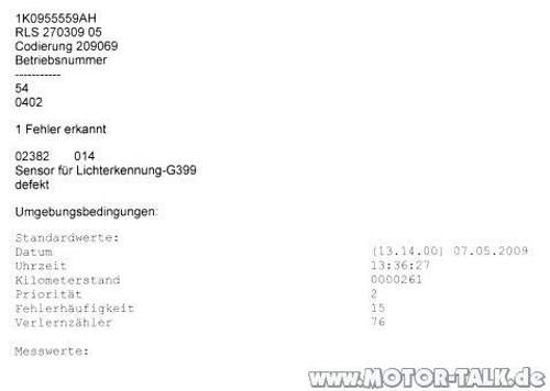

Hallo arrghh,
exakt diesen Fehler hatte mein Golf 6. Ursache war ein defekter Regen-Licht-Sensor (= RLS).
VG myinfo

wenn das Licht planlos angeht, ist dies ein defekter Lichtsensor.
Berichtet bitte, wie eure Werkstatt vorgeht und das Problem lösen will bzw. gelöst hat. Danke. ;)
VG myinfo

Hallo ziemtstein,
es reicht aber ein defekter RLS damit das Abblendlicht so spinnt, wie es der TE beschrieben hat.
Kann dies auch andere Ursachen haben? Ja! Die wahrscheinlichste ist dennoch ein defekter RLS. ;)
VG myinfo
