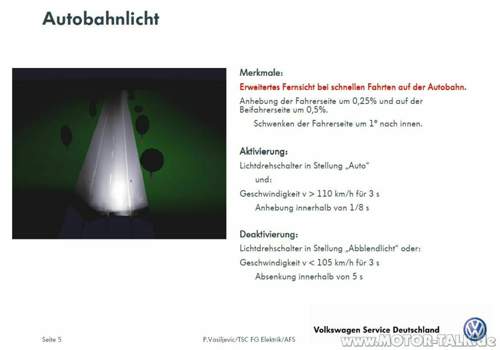

Das DLA regelt ab 60km/h, ob man da 80, 120 oder 180 fährt ist egal.
@juli29
Eben nicht die Scheinwerfer mit DLA regeln Geschwindigkeitsabhängig. Auf der Autobahn bei hohen Geschwindigkeiten ist die Lichtverteilung definitiv anders als bei 100km/h auf einer Landstraße!
@Passe_gtd schrieb am 1. August 2016 um 17:04:28 Uhr:
Die Scheinwerfer werden ab 110/120 höher gestellt, die Ausleuchtung ist aber dieselbe bzw. blendet auch die Autobahnausleuchtung den Gegenverkehr wie z.B. LKWs mit hoher Kabine. Und da sind nicht nur 40-Tonner betroffen, die 18- oder 12-Tonner ebenfalls.
Ja, ich kann das beurteilen, denn ich hab in meinem Variant selbst DLA verbaut und benutze das sehr gerne. Allerdings habe ich mir ganz zu Anfang auch mal das Fernlicht eines LKWs mit Fernlichtaufbau am Hochdach eingefangen. Die 6er-Lichtleiste war verdammt hell :D. Seitdem blende ich eben manuell ab.

Bei mir werden die Scheinwerfer ab 120 km/h etwas hochgenommen
Da hilft die FPA ungemein.
Auf Sport reagiert das DLA um einiges schneller.
Habe den Reset rauscodiert und bisher nie eine Lichthupe bekommen.
Ich meine ab 120-130 wird das Lichtbild auch etwas schmaler / links ein Teil weggenommen!?
