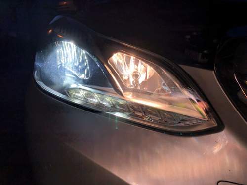

Moin,
an meinem S212 Mopf ist das Serien-LED Licht verbaut..
mir gefällt nicht der Farbunterschied zwischen LED Abblendlicht und dem Halogen-Fernlicht...
hat schon mal jemand die Halogenlampen getauscht um eine ähnliche Farbtemperatur wie das LED Abblendlicht zu bekommen..?
Welche Lichtfarbe hat das LED Licht..?
Lieben Gruß Jochen
18 Antworten
:-)) schwierig zu verstehen :-))
es sind zwei unterschiedliche Lampen innerhalb des Scheinwerfers.. Abblendlicht als LED und Fernlicht als Halogen
wenn man zwischen Abblend- und Fernlicht wechselt dann ändert sich immer die Lichtfarbe.. dh. normales LED Licht schön hell und sehr neutral, sobald Fernlicht an ist wird’s richtig gelblich (da ja Halogen)
..das empfinde ich blöd, daher hier die Frage ob man die Fernlicht Halogenbirne tauschen kann gegen eine welche dem LED Licht möglichst nahe kommt.

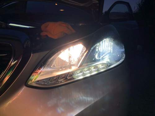

So habe heute die Leuchtmittel getauscht.. :rolleyes: gebracht hat es fast nix..
Im Bild links ist Original (Osram) und rechts die WhiteVision (Philips)..
man kann es ein wenig erahnen aber mehr such nicht.. naja ein Versuch war es wert, 16€ haben die WhiteVision gekostet..
