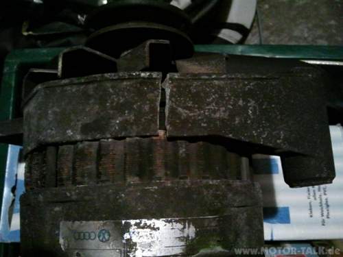

Hallo alle zusammen,
erst mal zu den Eckdaten:
Golf 2 / 1,6 TD LLK, 59kw, Bj. 04/1991
Vor kurzem hat sich meine Lichtmaschine verabschiedet (65 A Ladestrom). Habe eine gebrauchte gefunden, die aber nur 45 A Ladestrom liefert. Der vom Schrottplatz meinte, dass ich die bedenkenlos einbauen könnte. Baulich würde sie hinein passen, Abstand der Riemenscheibe stimmt.
Was meint ihr? Hat er Recht oder könnte es Probleme geben? Welchen Nachteil hätte der geringere Ladestrom?
Danke im voraus für eure Antworten.
