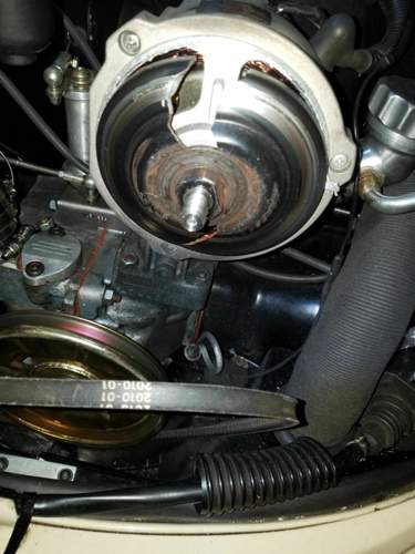

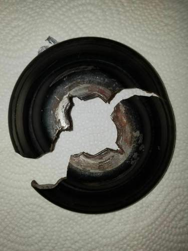

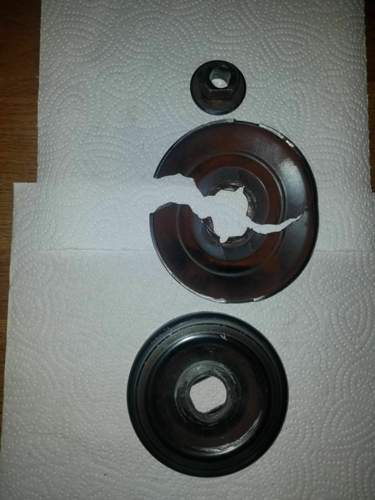

Tiffy musste nun doch mal Huckepack nach Hause gebracht werden, was ja die letzten 14 Jahre nicht der Fall war.
Das Lichtmaschinenlager hat gefressen und ich musste stehen bleiben.
Dabei ist die Lima-Riemenscheibe näher zur Front der Lima gewandert und hat sich dort reingearbeitet. Erstaunlich, dass man davon so gar nichts mitbekommt. Habe mich nur gewundert, warum da vorher schon etwas mehr Keilriemengummiablagerungen an den Riemenscheiben zu finden waren, als sonst. Hätte mich also stutzig machen müssen.
Sei es wie es ist, jedenfalls brauche ich jetzt den Frontdeckel der Lima neu (und natürlich ein neues Lager).
Weiß jemand, ob und wo man so einen Deckel noch bekommen kann?
Habe bis jetzt nichts gefunden...

Ich würde mir einfach eine ganze defekte/gebrauchte Lima kaufen und den Deckel einfach umbauen. Da kommst du vermutlich günstiger weg.
Oder es hat zufällig noch jemand einen rumliegen....
Sehe ich auch so,eine Gebrauchte ausschlachten. Ich habe leider nur Gleichstrom liegen.
Lager sind aber Standardware. Gibt es von FAG als geschlossene im Ebay oder Maschinenfachhandel um die Ecke.
Die offenen verbaue ich nicht .Durch Staub und Abrieb sterben die dann wieder früher als nötig. Bei den geschlossenen kann das Fett ja nicht so schnell weglaufen wenn es mal warm ist.
Vari
Sie sieht aber vom Aufbau einer 1600i Lima aus den 90ern zum Verwechseln ähnlich. Ich würde jetzt zu der in meinem 1600i keinerlei Unterschied sehen...
Irgendwie sieht es so aus, als ob der Deckel Richtung Lüfterrad lose gewesen wäre... und deswegen die Welle auf Wanderschaft gehen konnte.
habe genug Limas am Lager gebraucht und funktionsfähig. Neue Lager sind auch da. Einfach mal beim Junior melden der kann Dir da was zusammen packen für nen schmalen Taler.

ja, das mit einer Gebrauchten kaufen und tauschen habe ich auch auf dem Schirm. Nur bis jetzt ist da nichts dabei im Net, das auch für mich erreichbar ist
@Red1600i schrieb am 25. Oktober 2020 um 14:54:55 Uhr:
Nein. Der Deckel war Bombenfest

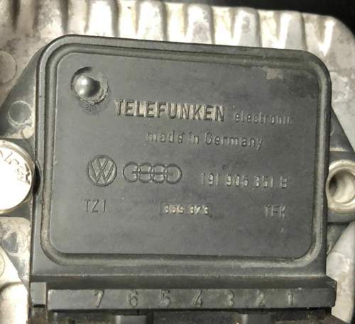

Jetzt springt Tiffy nicht mehr an.
Was ist los?

Ich musste ja auf den Abschlepper ohne Lima fahren und auch zuhaues wieder ohne Lima in die Garage. Was ist passiert? Ich bin kein Elektro- u. Elektronik- Spezi. Habe eine TSZH mit "Steuergerät" verbaut. Hat das Fahren ohne Lima (d.h. ohne Riemenantrieb) einen Einfluss auf die Elektrik oder die TSZH mit dazugehörigem Steuergerat oder etwa auf die spezielle Zündspule für die TSZH?
Frage an die Spezialisten.
die Lima hat mit dem anspringen nix zu tun....
und das Steuergerät oder die Spule...?
was heisst " springt nicht mehr an"?
kontrolllampen gehen an?
anlasser dreht?
dann noch mal alle kabelanschlüsse prüfen!
wie hast du die lima gewechselt?
motor raus oder ohne ausbau? ist aber eig. egal
so oder so muss einiges an kabeln abgeklemmt werden.
hast du zündfunken?

- Lampen gehen an
- Anlasser dreht
- Kabelanschlüsse 2 mal geprüft
- Lima gewechselt ohne Motorausbau
