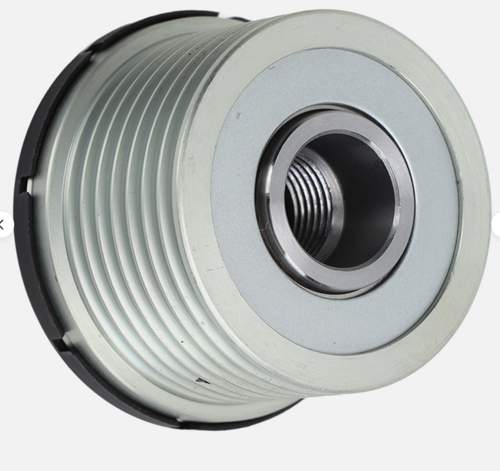

Zum Verständnis: die LiMa wird über den Keilriemen angetrieben - also wenn der Motor läuft. Die LiMa hat einen Freilauf. Wenn die Batterie von der LiMa gefüllt wurde, schaltet sich der Regler ein und der Freilauf koppelt die Stromherstellung ab. Der Name Freilauf sagt schon alles - die LiMa läuft frei, d.h. wird abgekoppelt, die Riemenscheibe läuft nur noch mit.
Ich würde mir eine Neue oder von einem Händler eine generalüberholte LiMa kaufen und einbauen. Eventuell eine andere Werkstatt suchen, wenn die sowas nicht mal hinbekommen.

Freilauf Lima kenne ich nur bei Diesel, ein 8-ender braucht das so notwendig wie ich nen 2. Kopf.
OK, weiß der Geier was mb so verbaut.
Def. Freilauf hoert man, oder man schaut auf die Lima ob sie nach riemenstillstand nachlaeuft.
Ein Freilauf der - so halb antreibt und dabei keinen hoellenlaerm erzeugt sehe ich nicht.

Ich verstehe deine Aussage immer noch nicht. Weshalb sollen Ottomotoren keine LiMa mit einem Freilauf haben?
Ich habe auch nirgends geschrieben, das der Freilauf defekt sein könnte.
Weil der Grund für den Freilauf im Ausgleich des ungleichfoermigkeitsgrad liegt.
Ggfls koennte es auch sein das du die Erregung mangels Ahnung und Sachverstand als Freilauf bezeichnest.
Die Batterie ist irgendwann voll, soll durch den Regler nicht überladen werden, daher läuft die Riemenscheibe dann frei.
Na ja, dein Erklärbar fehlt es auch an Ahnung und Sachverstand.
