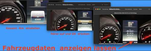

Lima glaub ich persönlich nicht. Ich würde erstmal mit dem aufladen anfangen und im bordmenu die start spannung beobachten. Diese sollte nicht unter 11 volt fallen...

Grundsätzlich kannst du jedes Auto 12 v Ladegerät nehmen. Die Spannungsanzeige ist im "geheimmenu" - - - - musst du mal die Suche benutzen.... Weiss es auch gerade nicht mehr..
So hier:
Fahrzeugdaten aufrufen
