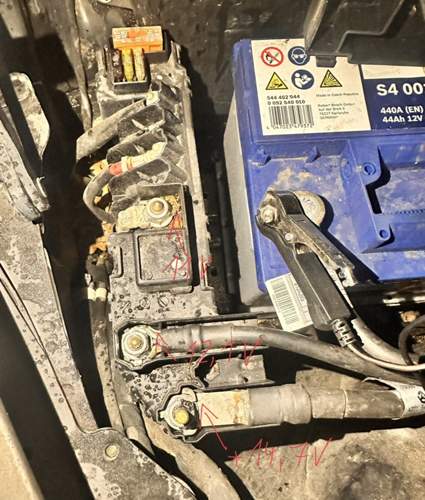

Jedenfalls erhalte ich folgende Messwerte:
14,7 V am Generator, 12,1 V an der Starterbatterie, 11 V an der Bordnetzbatterie.
Ein Foto habe ich beigefügt.
Die rote Batterieleuchte am Tacho leuchtet permanent.
Die Bordnetzbatterie wird anscheinend nicht geladen.

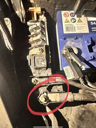

Ich glaube, den Fehler endlich gefunden zu haben. Nachdem die Batterie nun geladen wurde und nach einigen weiteren Messungen, die ergaben, dass die Lichtmaschine einwandfrei arbeitete, die Batterie aber schon wieder nicht geladen wurde, war mir klar, dass der Fehler im BSG oder in den Kabeln bzw. den Anschlüssen zu finden sein muss.
Ich habe an allen Eingängen des BSG gemessen. Dort kam der Strom der Lichtmaschineerst erst gar nicht an. Folglich musste es ein Kabel bzw. ein Anschluss sein. Ich habe an allen Anschlüssen gewackelt und bin fündig geworden:
Das Kabel, das zur Lichtmaschine führt musste lediglich richtig festgeschraubt werden ;)
