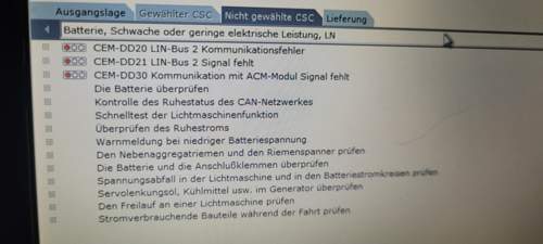

Vida sagt im Fehlerspeicher Kommunikationsproblem LIN-Bus mit Lichtmaschinensteuergerät (CEM-DD21 & CEM-DD30).
Lichtmaschinensteuergerät ????? Wo soll das denn sein ?? Seit wann gibt´s sowas!!! Das ist ja nur ein Regler, ein Transistor/Tyristor mit Kohlebürsten dran der da hinten auf der Lichtmaschine hockt, so hatte und habe ich das in Erinnerung. Blick auf LiMa, ja, das ist ein stinknormaler Regler, nix besonderes, bissl anderes Gehäuse als früher aber das war´s........dachte ich.

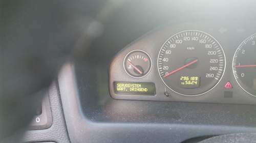

Ich melde mich noch mal auf diesen alten Beitrag weil ich das gleiche Problem habe. Während der Fahrt leuchtete auf einmal das Batteriesymbol auf und dabei flipten mehrere Steuergeräte aus. Auch bei gezogenem Schüssel leuchteten einige Symbole weiter. Ich habe die Lima erneuert, jetzt habe ich wieder über 14 Volt, fast alle Fehler sind weg ... Aber eben nur fast...
Kurz nach dem Starten erscheint im Display "Servosystem Wartung dringend" und das Batteriesymbol leuchtet immer noch. Im CEM liegen die abgebildeten Fehlercodes vor.
Kommunikation mit dem Generatorsteuergerät ACM. Aber auch Bus-Fehler.
Die Lima die ich eingebaut habe ist von Hella. Wenn ich da nun einen Regler von Bosch anbaue, könnte das Problem behoben sein? Habe ich das richtig verstanden?
Gruß und danke

es gibt unterschiedliche "Systeme". Ich nenne es mal digital/analog - meines Wissens nach wurde das ~2003 bei Volvo an den Limas geändert. Ich hatte das Problem auch mal, eine Tauschlima eingebaut und nur Probleme...
Das Einfachste ist es - baut die defekte Lima aus, bringt genau die zum Fachbetrieb, der sie euch überholt (wir haben hier einen der das für ~120€ macht) - da kommt alles neu (regler, Lager, Freilauf ggfls. etc.) - und ihr habt die Lima mit dem selben "system" kompatibel mit eurem Auto - die wieder einbauen und alles ist gut.

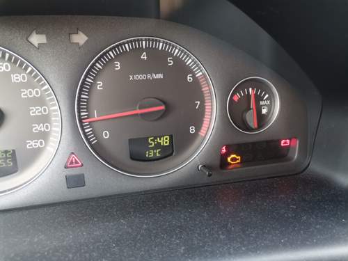

Hallo ich habe mit meine volvo v70 2.4 Benzin 140ps Problem Lichtmaschine ist neu montiert aber zeigt immer noch batterie auf Armaturen Spannung ist normal bei batterie
Img-20240706-wa0002
Img-20240704
Können mir jemand sagen was ist Problem?? Kann man weiter fahren ohne Risiko??

Die Benutzung von Satzzeichen sollte wohl das Mindeste sein, wenn man hier Hilfe von anderen Menschen erwartet.
Und nein, ich würde damit nicht mehr so rumfahren.
Höchstens noch bis zur nächsten Werkstatt und dann alle unnötigen Verbraucher ausschalten während der Fahrt.
An deinem Auto scheint aber noch viel mehr nicht in Ordnung zu sein, wenn ich mir die Fotos so ansehe.
Mit sowas willst du ernsthaft noch durch die Gegend fahren?
