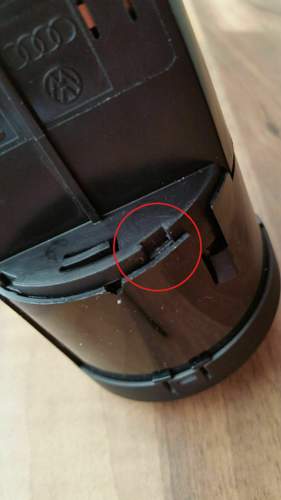

Meine Idee, nur die Plastik Umrandung und den Plastikdrehknopf zu tauschen.
Den Ring konnte ich beim neuen schon entfernen, ABER wie zum Henker krieg ich den Drehschalter runter???
Vielen Dank für eure Hilfe!

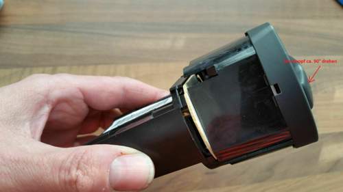

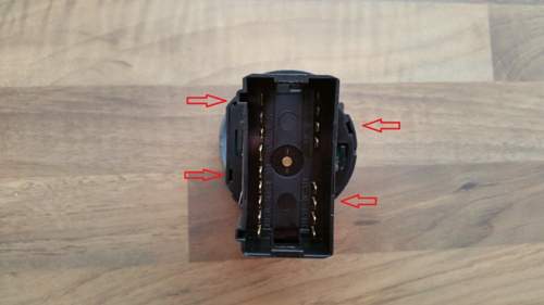

Drehknopf in der Aus-stellung reindrücken und im Uhrzeigersinn ein kleines Stück drehen und den Schalter rausziehen.
sind wirklich nur wenige Grad - wenn man zu feste drückt und erwartet das Ding um 30° zu drehen, dann "knackt" was. Da werden recht kleine Rastnasen zurückgezogen und dafür brauchts kaum Drehwinkel.

Drücken, leicht(!) drehen und dann ziehen. Du kannst unterstützend von hinten durch die Abdeckung am Armaturenbrett/Sicherungskasten greifen und etwas schieben. Es braucht wirklich nicht viel Kraft.
am 23. März 2016 um 15:53
Dann musst dir den ausgebauten mal in Ruhe ansehen. Man kann die nicht immer entfernen. Wenn es geht ist da in der Regel auch irgendwo ein Loch in das man mit einem kleinen Schraubendreher piksen soll um eine Rastnase zu drücken. Ist da nichts schaut es eher schlecht aus da heile was auseinander zu bekommen.
