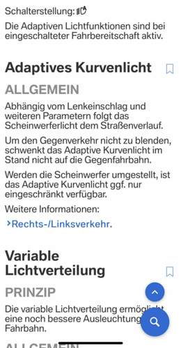

soviel ich weiss ist auch bei 0 bei Dunkelheit das Licht ein
Schau mal
139dc06d-225d-4a7b-8b69-fb45fefaae07
6ef8d022-85cf-4fcf-ab50-3f867795e245
da steht jetzt doch einiges drin...
Mfg
Hermann
@Karsten37 schrieb am 11. Januar 2021 um 19:25:57 Uhr:
Bedienungsanleitung habe ich auch schon angeschaut, es sollte bei Stellung „0“ das Licht ausgeschaltet sein.
Kannst Du davon mal ein Foto von der Seite hochladen wo das steht?!
Licht aus gibt es bei aktuellen BMWs nicht mehr.
Soll verhindern das Leute bei Dämmerung nur mit Standlicht/Tagfahrlicht draußen rum fahren - was man bei älteren Fahrzeugen und vor allem in der gut ausgeleuchteten Stadt doch noch öfters sieht.
Stellung 0 = fahren mit herkömmlichen/klassischen Abblendlicht/Fernlicht
Stellung Automatik = fahren mit Lichtassistenten (Kurvenlicht, Fernlichtassi, etc. pp.)
