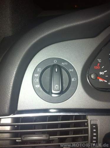

weiß jemand ob man beim Lichtschalter vorne den Drehknopf einfach abziehen kann, oder ist der fest mit den Rest verschweißt.
Ich meine nicht den gesamten Lichtschalter, sondern nur vorne den Drehknopf.

Ich meine nicht, wie ich den Lichtschalter aus den Armaturenbrett bekomme, sondern ich meine den
Dreher des Lichtschalters an sich.
Kann man den einfach abziehen, so wie den Drehregler des Radios?
Oder ist der fest mit den Lichtschalter verschweißt.

Ich will jetzt kein Geheimnis draus machen, aber mir schwebt vor einen Lichtschalter vom neuen A4 zu kaufen, wegen den Alu, und nur den dreher eben umzutauschen. Einfacher wär der A6 FL, aber ich bekomme den vom A4 ziemlich günstig. Muß mal jetzt überhaupt die Größe anschauen,vielleicht scheiterts ja schon daran.
Laut ETKA sind das unterschiedliche Teilenummern. Beim akuellen A4 ist die Form sogar total unterschiedlich.
Du könntest alternativ auch nach dem RS6-Schalter Ausschau halten. Der passt auf jeden Fall - ich kenne jemanden, der ihn sich im VFL verbaut hat.

Da mir ein ganzer Lichtschalter zu teuer ist, habe ich mal aus Langeweile nur den Fl Drehschalter bei Ebay gekauft.
Der wird da für ein paar Euronen verkauft.
Weiß mittlerweile jemand, wie man den Knopf abbekommt?
Sieht so aus, als ob er nur draufgesteckt wird und dann einrastet.
Da der Verkäufer schon etliche in der Bucht verkauft hat, dachte ich, daß evtl. jemand aus dem Forum schon Erfahrung damit hat.
Wenn nicht, werde ich wohl meinen mal auseinanderbauen...

Im PRINZIP ganz leicht.
Richtig ist: der Knopf ist nur gesteckt und eingerastet.
Faktisch ist es aber so, dass man den Knopf nicht völlig zerstörungsfrei demontiert bekommt.
Zerlegen:
- an der Hinterseite 3 Schrauben rausdrehen
- die Schale mit Platine bei Schalterstellung 0 ausklippsen, beiseite legen
- den vorderen Rahmen (mit der Beschriftung) ausklippsen
- den Knopf drehen und herausziehen, NSW/NSL Stellung
Im Schalterinnenleben hat man nun 2 Führungsschalen (gefettet) sowie die Achse an deren Vorderseite der Knopf befestigt ist.
Wenn man genauer hinsieht, kann man an der quadratischen Achse sehen, wo der Knopf auf die Achse gesteckt ist.
An den schmalen Seiten sind an der Übergangsstelle die Verklippsungen (Haltenasen) zu sehen.
Diese müßte man jetzt eigentlich nach außen ziehen, um den Knopf zu befreien. Das geht aber nicht, da man nicht herankommt, auch mit.z.B. Zahnarzthaken nicht.
Da hilft nur, einen Stab (stumpfer Schraubendreher etc.) durch den Schalter mittig zum Drehnopf zu in der Nähe der Achse schieben und dann beherzt mit einem anderen Gegenstand den Drehknopf 'abzuschlagen'.
Das funktioniert, i.d.R geht auch nur eine der Haltenasen kaputt.
Nun kann man in einer bestimmten Position (Nase am Drehknopf) diesen aus dem Außenrahmen rausnehmen.
Den neuen Drehknopf sollte man mit etwas Kunststoffkleber an der Mittelachse einkleben.
Nun das ganze analog dem Auseinanderbau wieder zusammensetzen. Darauf achten, dass der Drehknopf und die Achse richtig herum (also oben/unten) eingesetzt werden. Der Knopf passt korrekt auch nur in einer Position auf die Achse.
Den Schalter wieder auf 0 stellen und die hintere Kappe vorsichtig aufsetzen. Die 3 Schrauben rein und fertig.
Wenn keine Teile übrig sind (eigentlich kann das nicht passieren) und alles fest zusammen ist, kann man den Schalter wieder einbauen und sich freuen.
Also möglich, nur mit ein bisschen Bastelarbeit verbunden

Nein. Du musst als erstes den kompletten Lichtschalter ausbauen. Im Schalter selber ist der Deckel hinten mit 3 Schrauben befestigt.
Man bekommt den Drehschalter wie schon geschrieben nicht runter weil der eingerastet ist.
Habe heute auch den verlinkten Bedienknopf getauscht.
Habe dafür den vorhandenen Bedienknopf fachgerecht zerstört(Seitenschneider) weil ich nicht an die Rastnasen gekommen bin.
Keine schöne Arbeit aber der Aufwand lohnt sich.
