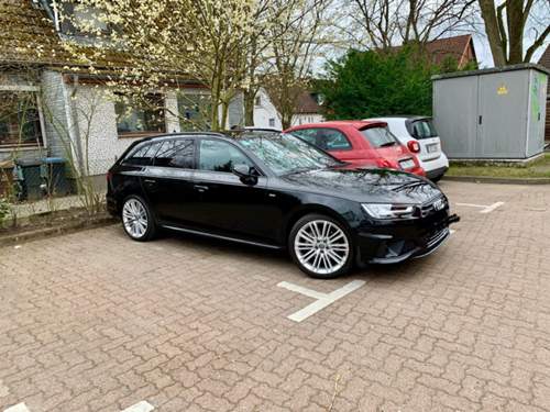

ich habe das Forum hier gefunden und finde die Informationen und den Austausch wirklich gut.
Hier einmal ein paar Infos zu meinem Auto.
Seit drei Jahren bin ich Besitzer, seit kurzem Eigentümer, dieses Schmuckstücks:
https://www.kleinanzeigen.de/.../2642081950-216-3034
Das ist quasi fast identisch zu meinem Auto, auch mit der Ausstattung.
Meiner hat bis jetzt 76.000 km gelaufen. Auch ich habe noch ein halbes Jahr Werksgarantie.
Ich hatte im letzten Jahr MMI-Abstürze und auch die Ad-Blue Warnung, was glücklicherweise über die 5-Jahre Werksgarantie für mich kostenfrei repariert wurde. Sowohl das Steuergerät, was die Ursache für die MMI-Abstürze war und auch das komplette Ad-Blue System kann neu.
Ich nutze einen Service-Management-Vertrag, was Wartung wie Inspektionen & Ölwechsel abbildet. 55€ die letzten drei Jahre, nun 61€ monatlich - habe ich wieder für drei Jahre abgeschlossen. Im ersten Vertrag war sogar Verschleiß dabei. Die Bremsen wurden in den letzten zwei Jahren auch komplett erneuert. 2022 vorne, 2023 hinten.
Ich möchte das Auto gerne weiterfahren, da ich es total mag und das Fahren damit Spaß bringt.
Da ich bis vor diesem Auto immer Firmenwägen (Skoda/VW) hatte, habe ich mit Audi wenig Erfahrung.
Hier nun meine Frage:
Wie sind grundsätzlich die Langzeiterfahrungen mit Audi. Kann man das Auto noch 8-10 Jahre fahren, oder ist es weniger sinnvoll, weil stetig andere Reparaturen fällig sind. Zudem habe ich im letzten Jahr auch eine abnehmbare AHK einbauen lassen, um Fahrradträger und auch mal Anhänger ziehen zu können.
Die Möglichkeit besteht die Garantie nochmal zu verlängern, um bei großen Reparaturen z.B.:. 500€ zuzahlen zu müssen.
Mich würde eure Sicht und Erfahrungswerte interessieren.
Vielen Dank schon im Voraus.
VG Tom

Ich habe meinen Audi B8/8K vor 5 Jahren bei 46.000KM gekauft gekauft. Mittlerweile ist er 10 Jahre alt und hat 150.000KM auf der Uhr. Bis auf Verschleiß (Bremsbeläge und Scheiben, Reifen, Scheibenwischer und ein Rückfahrsensor) hab ich keine Probleme mit ihm gehabt. Auch ich fahre meinen Wagen sehr gerne und bin sehr zufrieden damit. Du kannst deinen Audi also getrost noch ein paar Jahre fahren :)
Es ist immer schwierig vorauszusagen wie lange ein Auto halten wird, hängt auch viel von der Nutzung ab - viel Kurzstrecke ist da schon mal eher hinderlich. Gerade dann würde ich zumindest alle 15000km bzw. einmal im Jahr das Motoröl wechseln.
Der 2l TDI ist eigentlich sehr unauffällig, die S-tronic fällt eigentlich, bis auf etwaige Komfortprobleme, auch nicht weiter negativ auf.
Da der AdBlue Tank samt Steuergerät schon getauscht wurde, ist eine bekannte Baustelle schon mal "abgehandelt". Allerdings würde ich dir empfehlen, eine zusätzliche Membrane auf das Steuergerät unterm Tank zu kleben, siehe entsprechenden Thread.
Das Infotainmentsystem MIB2 hat zwar einige Bugs (kein Ton in gemischer Senderliste beim Start-> Abhilfe: nur in FM bzw. DAB starten), läuft aber besser als das MIB3 und ist auch recht gut "erforscht" in diversen Foren. Man muss natürlich mit rechnen, dass es in 5-8 Jahren keine connect Dienste und Kartenupdates mehr geben wird, da für die MIB 1+2 andere Backends verwendet werden als für neuere Systeme und auch anderes Kartenmaterial...
