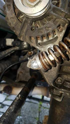

Habe einen corsa c 1.0 3zyl.will die lima wechseln hat das jemand schon gemacht und hat jemand Erfahrung damit wie gesagt 1.0 3 zyl.habe keine hebebühne über eine Anleitung wäre ich dankbar

Flachriemen abnehmen, Lima demontieren, neue Lima rein, Flachriemen drauf und gut ist

Nach unten oder oben raus sorry
Mach doch einfach mal die Motorhaube auf und schau es dir an.
muss da nicht die Motorhalterung ab ?
weil man sonst nicht rankommt
Themenstarteram 8. Dezember 2021 um 9:20
Müsste auch so gehen
das geht auch so, aber am besten dann von unten...und auch nach unten raus und rein.
Themenstarteram 8. Dezember 2021 um 15:34
Dann werd ich mich mal am Wochenende ans Werk machen torx Nüsse hab ich und eine Teleskop ratsche!

Eine Hebebühne oder Auffahrrampen sind von Vorteil , rechtes Vorderrad hab ich abgemacht , mehr Platz. Einziges gefummel ist der Riemenspanner beim Zusammenbau. In 1-2h mit Pausen erledigt.
