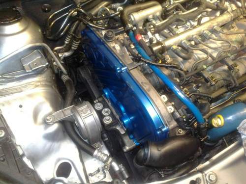

Hallo zusammen
Mein Astra H mit 1,9er CDTI , Motor Z19DT, Bauj. 04/06, 62000km
hatte den üblichen Limaschaden.
Dank des zusätzlichen Voltmeters und Batterielampe habe ich es zum
Glück vor meiner Garage bemerkt.
Nach Ausbau der LIMA-- Denso Italien mit 14V 130 A und Magneti- Marelli Regler.
Wir haben die Machbarkeit eines Diodenwechsel geprüft. Wie im Bild1 ersichtlich sind Regler und Diodenplatte außen am Gehäuse angebracht
Werden bei den Wicklungsanschlüssen die Verbindungen aufgebogen
und abgelötet ( Weichlötung) kann die Diodenplatte abgenommen werden.
Ausfallursache: 2 defekte Dioden, die Anschlüsse haben sich infolge
Überhitzung gelöst. ( Siehe Bild 2)
Bei (Fa. Technikline.com) Orign. Bosch- Dioden mit 12,8mm Durchm. und
65 A bestellt. (6 Stück werden benötigt)
Auf den eingebauten Dioden ist hinten die Zahl 35 aufgedruckt. Evt. ist
das der max. Strom 3x35A ergäben nur 105 A.
Die eingebauten Dioden haben eine Bauhöhe von 4mm, die der Bosch-Dioden 8mm. ( Siehe Bild 3)
Einbau:
Es wurden die restlichen Diodenverbindungen aufgebogen. Diese waren nur ganz leicht Punktgeschweißt.
In jede Kühlblechhälfte kommen die 3 gleiche Dioden. ( vorher mit Vielfachmeßinstrument messen) Kathode oder Anode am Gehäuse.
Die Dioden wurden im Schraubstock mit Steckschlüsseleinsätzen ausgedrückt.Gedrückt wurde auf die Anschlußseite.
Vor dem Eindrücken wurden die Dioden mit Wärmeleitpaste eingstrichen. Beim Eindrücken wurde auf die Metallseite gedrückt.
Die Verbindungsstücke wurden mit den Dioden zusammengedrückt und
zusätzlich weichgelötet. ( Auf zusätzliche Wärmeableitung achten)
Nach dem Löten die Dioden Prüfen.
Die am Lima- Gehäuse anliegende Diodenplatte wurde auch mit Wärmeleitpaste eingestrichen.
Zusammenfassung:
Die Lima funkioniert wieder einwandfrei. Preis 6 Dioden a) 4.50€ , ist
27€ plus Versand und etwas gute Nerven beim Ein- und Ausbau.
Ich habe noch einen Diodensatz in Reserve.
Bei der Lima waren Lager und Schleifkohlen noch einwandfrei.
Bei Austauschmaschinen weiß man auch nicht was da verbaut ist.

Wenn die Spannung hin und her springt dürfte das gleiche Problem
sein wie bei mir. Der Anschlußdraht hat sie von der Diode gelöst.
Da gibts halt evt. einen Wackelkontakt.
Ich habe zwar eine Montage- Grube aber von unten kommt man auch
nicht hin. Das Gehäuse des Dieselfilters mus raus. Die Muttern dazu sind da wo der Scheibenwischer sitzt. Ich mußte den rechten Wischerarm auch noch abnehmen. ( Typisch Opel)
Die untere Abdeckung muß halt noch weg. Zum zurückdrücken der
Spannrolle muß das Rad ab. Da reicht ein Wagenheber.
Ich bin auch nur ein Hobby- Schrauber und war mit meiner defekten
LIMA am Anfang etwas hilflos in der Garage.
Selbst mit dem orign. Reparaturhandbuch habe ich lange gesucht
bis ich die Bohrung zum blockieren der LIMA- Spanrolle gefunden habe.
Moritz218
