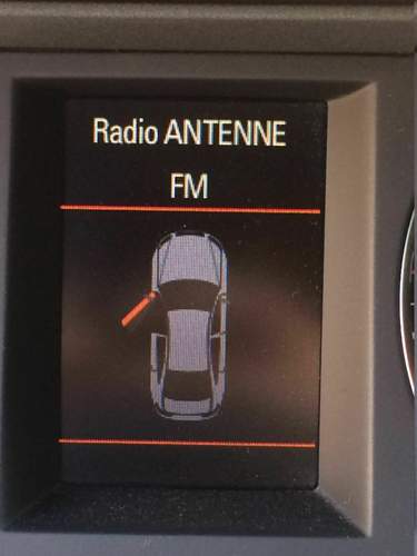

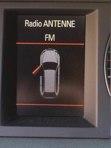

da ich nichts finde und nicht weiterkomme habe ich eine Frage, da ich bei meinem Avant aus 2005 im Stg 7 KEINEN Avant kodieren kann-es war drin und ich änderte es, nun kann ich einfach zu KEINEM Wert die +4 für Avant codieren
Da ich nicht wüsste was das für einen Unterschied macht - hier meine Frage:
Ist im FIS (farbig) ein Unterschied zw. Limo/Avant bei der Darstellung des Fahrzeugs, z.B bei Tür oder Kofferraum offen??
Bzw wäre hier jemand so lieb und würde ein Foto vom FIS bei offener Tür machen??

Das Piktogramm des Fahrzeugs in der Draufsicht ist unterschiedlich. Der Avant hat ein längeres Dach.

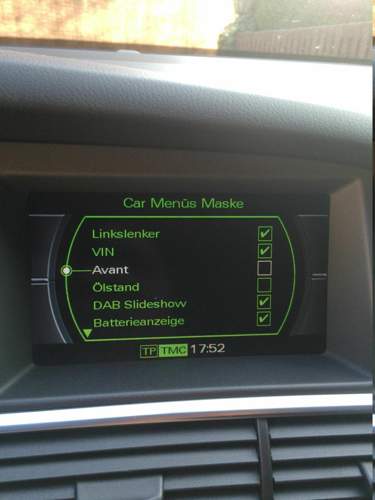

Hierum geht's:
Themenstarteram 17. April 2016 um 20:49
Stg 7, Hat das überhaupt mit dem FIS was zu tun? Ich denke eher nicht.
Wofür steht hier dann der Avant?

Stg 07 ist das MMI... Fürs FIS musst du ins Stg vom Schalttafeleinsatz
Solange Du einen Avant hast, müssen eigentlich auch alle Eintragungen die den Avant einkodiert bekommen können, auf Avant kodiert sein. Sonst wäre etwas faul. Unabhängig von der Ausstattung sollten alle verbauten SG wissen, in was für einem Auto sie sind.

STG 17 (Kombiinstrument) auswählen
STG Codierung -> Funktion 07
????xxx: Extra-Optionen und Mehrausstattungen
+0000 - keine extra Optionen
+0001 - zweite Tankkennlinie bzw. Quattrocodierung
+0002 - ohne FIS (Fahrerinformationssystem)
+0004 - Kupplungsfahrzeug (kein Automatik)
+0008 - zweites Reifenumfangspaar
+0016 - Reifendruckkontrolle
+0032 - Luftfederung (Adaptive Air Suspension)
+0064 - AFS (Dyn. LWR mit Advanced Frontlighting System)
+0128 - ACC (Adaptive Cruse Control)
+0256 - 70-Liter Tank (nur Front-Antrieb)
+1024 - Türdarstellung Avant (ab MJ 2006)
+2048 - Umschaltoption Bordcomputer Ebenen (ab MJ 2006)
