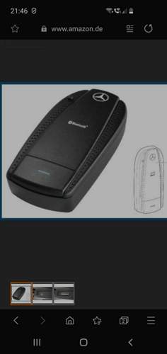

Du brauchst das Modul in der Armlehne. Nur damit kannst du über BT telefonieren. Mit dem BT aus dem Auto geht es nicht.

Diese Bluetooth-Verbindung ist nur für die MB Bedienhörer / Telefonhörer.
Darüber kannst du mit deinem Handy nicht telefonieren.
Du brauchst einen Adapter für die UHI-Schnitstelle in der Mittelkonsole.

Kann ich an die UHI Schnittstelle in der Mittelkonsole diese SAP V4 anschliessen?

Habe mir den sap v4 geholt, leider geht es mit der Samsung S9 Plus nicht! Weil Dual SIM. Auch wenn ich nur einen Sim benutze geht es nicht. Schade.
