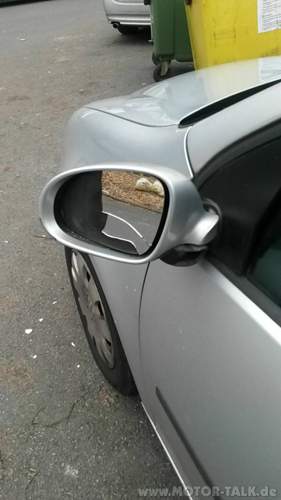

Moinsen,
von meinem linken Seitenspiegel wurde der Spiegel zerbrochen.
Was mache ich, neuen Seitenspiegel kaufen, oder gibt es eine andere Möglichkeit ?
Foto im Anhang
Danke
18 Antworten
Einfach ein neues Spiegelglas, kostet nicht viel und ist nur eingeclipst.
Die Frage ist nicht erns gemeint, oder? Ein neues Spiegelglas und gut ist. Oder wolltest du eine Anleitung zum Zusammenkleben der Scherben!?
... und wie baue ich das alte am besten aus ? einmal richtig dran reißen ?
Bei dem Golf 4 war es so. Einfach den Spiegel gerade herausziehen. Ist ein bisschen widerspenstig.
Einfach hinter den Plastikträger hebeln dann kann man den Ausklippsen... ist echt simpel.
du solltest mit den Fingern seitlich hinter das Spiegelglas greifen und nur am Spiegelglas ziehen. Das ist nur eingeklipst. Es sind zwei kleine Stecker an dem Glas aufgesteckt welche für die Spiegelheizung sind. Wenn du das Glas ausgeklipst hast, die beiden Stecker vorsichtig abziehen. Zusammenbau ist auch ganz easy. Am neuen Glas die beiden Stecker anstecken und das Spiegelglas in die Halterung drücken. Schon bist du fertig.

Ich habe kürzlich ein genau solches Spiegelglas verbaut. Das hat 10,- gekostet und war in einer Minute ausgetauscht. Wo kauft ihr nur ein? ???

Ich hab so einen Saugfuß,z.B.Navi..aufsetzen ,kurzer Ruck und ab ist es...
