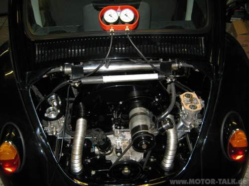

Mach mal'n Bild von deinem Motorraum.
schau mal auf mein profilbild reicht dir das
Ein richtiges Bild wo man was sehen und erkennen kann wäre besser.

Das bild
Das Zuhalten ist ja sozusagen der umgekehrte Synchrontest.

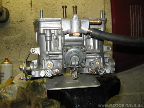

Bestelle Dir einfach mal Uhren und die M4 Einschraubnippel für Webervergaser und sorge dafür, dass in allen Betriebsarten gleicher Unterdruck herrscht. Also Synchronisieren.
Dann weitersehen.
Ich weiss nicht was für uhren und einschraubnippel du meinst
Synchronuhren.
Ich sehe gerade, dass dem Scheuerlein seine Seite zu ist.:eek:
Gib mal das Stichwort ein, und Du wirst fündig.
Hier ein Beispiel-Video, wie ich das meine. Es wird der Unterdruck unterhalb der Drosselklappe gemessen. http://www.myvideo.de/watch/7109965/Synchronisation
