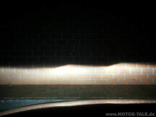

so hab jetzt mal Bilder gemacht...Ich hoffe man erkennt etwas auf den Bildern. Vielleicht ist es auch normal das der Linke Scheinwerfer bissel tiefer strahlt?

am 4. Juli 2013 um 17:32
Ich würde mal sagen: normal ;)
am 4. Juli 2013 um 17:39
ist normal
der linke leuchtet tiefer, damit der Gegenverkehr nicht geblendet wird und der rechte leuchtet höher und somit weiter, sodass der straßenrand besser ausgeleuchtet wird.
deshalb müsstest du auch, wenn du in ein Land mit linksverkehr fahren wolltest, die Scheinwerfer umjustieren lassen.
am 5. Juli 2013 um 8:51
Das ist falsch. Beide Scheinwerfer müssen exakt gleich hoch eingestellt sein. Damit der Gegenverkehr nicht geblendet aber trotzdem der Straßenrand beleuchtet wird, dafür gibt es die asymmetrische Lichtverteilung. Das hat aber nichts mit der Höheneinstellung der Scheinwerfer zu tun.
Wenn man gerade auf eine Wand leuchtet, sollte es so aussehen:
http://666kb.com/i/cfiwc48kyr1qr5y2a.jpg
Hier muss die Asymmetrie spiegelverkehrt verstellt werden. Die Höhe beider Scheinwerfer bleibt aber gleich. Das geht übrigens nicht bei jedem Scheinwerfer. Es kann also auch sein, dass man die Scheinwerfer austauschen oder abkleben muss.
Für den A3 gibt es hierfür eine Abdeckfolie (8P0 998 981).
am 5. Juli 2013 um 11:51
dann so :D
muss ich direkt bei mir auch mal bei gelegenheit testen
Also bei meinem 2006er sieht das Ganze so aus wie unten auf dem Bild.
Wenn du vor der Wand den Motor startest und der die Leuchtweite einstellt, fährt dann der rechte einfach höher als der linke?
Man kann mit VCDS über die Stellglieddiagnose die Scheinwerfer ja mal nach ganz oben und nach ganz unten fahren. Wenn der linke dann nicht mitkommt, stimmt was nicht. Vielleicht hat der Stellmotor ne Macke. Die Sensoren werden es ja nicht sein, weil ja beide Scheinwerfer parallel angesteuert werden.
