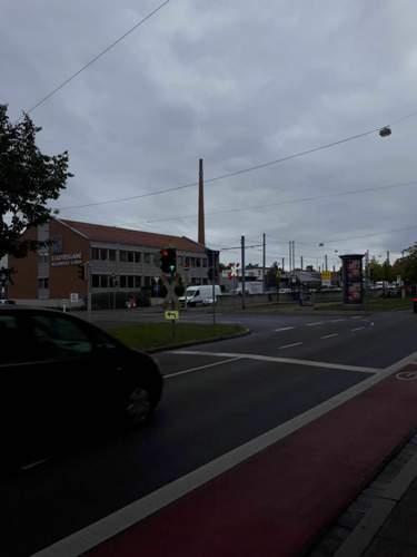

wer kann mir sagen wie die Ampelschaltung ist?
Ich habe die Frage z.B. Katzwanger Str. höhe Siriuspark (Nürnberg) hier wird die Fahrbahn durch die Straßenbahn geteilt und wenn ich Richtung Stadteinwärts in den Siriuspark abbiegen möchte gibt es eine Linksabbiegeampel.
Frage hat dann der Verkehr aus der Stadkommend rot?
Hier die Ampel zum linksabbiegen
Stadtauswärts (hat dann rot oder grün?)
Gilt die Ampel nur für die Schienen?

Wenn die Ampel einen Pfeil hat, dann haben die anderen immer rot. Den Gegenverkehr durchlassen muss man nur, wenn man an einer Ampel abbiegt ohne Pfeil.
Meine Vermutung:

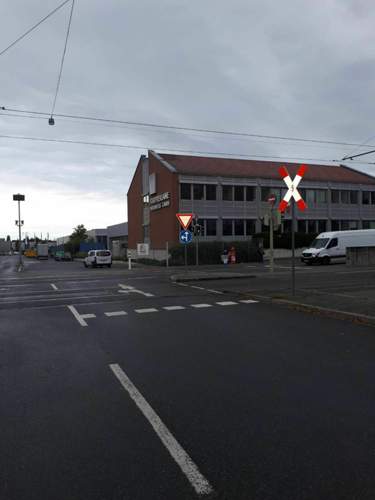

Nein, die Linksabbiege-Ampel gilt nicht nur für den Bahnübergang. Der danach von rechts kommende Verkehr sollte dazu passend rot haben.
ABER: Dauert das Linksabbiegen länger, weil z.B. eine Straßenbahn die Fahrspur noch etwas länger blockiert, dann solltest du zusätzlich das Schild Vorfahrt gewähren VZ205 beachten und den Verkehr von rechts im Auge behalten.
Das muss kein Widerspruch sein: Hast du als Linksabbieger grün, dann darfst du am VZ205 durchfahren, wenn du siehst, dass der kreuzende Verkehr steht.
Das Andreaskreuz hat sicherlich auch noch eine gewisse Bedeutung ...

Klar, das bedeutet, dass da Schienen die Fahrbahn kreuzen.

Nö. Das Andreaskreuz bedeutet, dass der Schienenverkehr dort Vorrang hat.
In diesem Fall hat die Straßenbahn eine eigene Ampel, d.h. der bei Grünpfeil abbiegende Verkehr darf sich darauf verlassen, dass weder eine Bahn noch Querverkehr (weder aus der Straße in die man abbiegt noch der abgesetzte Gegenverkehr) kommen.

Es ging ihm nicht um den Schienenverkehr, die Straßenbahn hat natürlich dann rot bzw. es wird sowieso nur dann grün, wenn keine kommt.
Es ging ihm um den entgegenkommenden Verkehr, nachdem er links abgebogen ist bzw. dann von rechts.

auch der hat eine Ampel, man könnte es also ansehen.....
