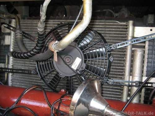

Bin ich teppat oder was? Also am Kühler ist ein groooosser Lüfter montiert so wie auch am Kühler von einem PKW. Das ist für mich der normale Lüfter.
Aber ab 96 Grad schaltet sich noch ein lauter Lüfter dazu der mit zunehmender Drehzahl auch immer lauter wird. Oder ist dass ein und der selbe Lüfter??
ne, am Kühler ist kein zusätzlicher Lüfter montiert, sondern nur einer am Motor, der sitzt ja direkt hinter dem Kühler. Also es ist der gleiche Lüfter.
Der Lüfter selber wird von einem Flachriemen vom Motor angetrieben. Zwischen der Riemenscheibe und dem Lüfterrad sitzt die Visco-Kupplung.
Auch wenn du ihn nicht hörst läuft er schon mit, aber da es ein Visco Lüfter ist nicht mit der Motordrehzahl sondern etwas langsamer (je nach Wärme) wenn du ihn hörst hat er annähernd die Motordrehzahl.
Unten ein Bild, ich denke mal du hast den Cursor 8 drinn, da siehst du auch den Lüfter und in der Mitte das Silberne ist die Visco-Kupplung.

Danke Zoker. Ich dachte immer da schaltet sich noch ein Lüfter dazu der dann so einen lärm macht. Aber der eine Dreht sich nur schneller und ist darum so laut.
