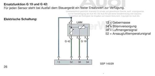

mein G42 im 2.5TDI AEL zeigt aktuell bei einer Außentemperatur von ca. 0°C einen Wert von -24°C an. Verstehe ich das richtig, dass deiser Sensor bei dem Motor im LMM integriert ist? Ich würde gerne den Widerstand messen.
Hallo
Ich habe jetzt erstmal einen gebrauchten Ersatz LMM, den ich mir mal zugelegt habe eingbaut. Beim Auslesen des Messwertblockes 007 wird mir jetzt für den G42 eine Temperatur von 1,8°C bei einer Außentemperatur von 6°C angezeigt. Scheint immer noch nicht ganz zu passen aber zumindest liegt der Wert schonmal näher an der Realität. Wie sich das Fahrtechnisch bzw. Russtechnisch verhält werde ich die Tage beobachten. An den beiden LMM an der Steckverbindung sind insgesmat 4 Pins. Ich habe bei allen möglichen Konstellationen die Widerstände gemessen, da ich nicht genau weiss hinter welchen Pins der G42 steckt. Auffällig war aufjedenfall, dass bei dem alten LMM bei einer Konstellation kein Widerstand zu messen war, während bei dem Neuen bei selber Konstellation einer vorhanden war. Deutet ja schonmal aufjedenfall auf einen Defekt des alten LMM hin.
Hallo
Auch wenn es bei dem alten Thread gerade nur ein Monolog ist, wollte ich den gerne vervollständigen. Bei einer erneuten Ausfahrt kam es mir zumindest vor, abwenn die Rußbildung geringer wurde. Bei erneuten Auslesen des Messwertblockes 007 zeigte diesmal der G42 mit 8°C auch sehr genau die Außentemperatur an. Zuvor bei dem alten LMM wurde mir bei warmen Motor im Messwertblock 000 im Leerlauf bei der angesaugten Luftmenge ein Wert von ca.130 angezeigt, obwohl die Sollvorgabe zwischen 41 und 75 liegt. Der Austausch LMM liegt jetzt mit einem Wert von 55 relativ mittig. Also anscheinend sind gleich 2 fehlerhafte Werte dadurch korigiert worden.
Super. Danke für deine Rückmeldung, da hat man eine Referenz, wenn einen mal das selbe Problem ereilt.
allein nur auf die Werte in den Messwertblöcken zu gehen ist etwas fahrlässig .... da zb andere Komponenten erhebliche Einflüsse auf bestimmte Werte haben ( zb AGR beeinflusst den Wert , bzw Taktrate AGR Steuerventil ..... oder mit oder ohne Last am Motor )
Daher diese Werte immer im Bezug zu den Einflussgrößen betrachten.
zum anderen kann ein verfälschter Wert LMM an Korrodierten Kontakten auf der innen verbauten Leiterbahn liegen ( Kontaktzungen liegen nur mechanisch auf ) oder auch an eingelaufener Schleifringbahn ( Kohleschichtbahn ) vom Poti
beim g42 sind es oft auch korrigierte Anschlüsse oder auch altersbedingte Veränderung ( EOL-Varianz ) des R-Wertes.
anbei noch Pin Belegung vom G19 LMM inkl G42
Lmm-audi-ael
Super, danke für das Bild. Für jeden Sensor steht bei Ausfall dem Steuergerät ein fester Ersatzwert zur Verfügung. Das erklärt wohl die konstanten -24,3°C.
Ja das ist richtig, dass die Werte immer von den umgebenden Bedingungen beeinflusst werden. Ich habe es mir mittlerweile angewöhnt nach dem Auslesen die Umgebungsbedingungen händisch dazu zu schreiben, lässt im nachinein weniger Fragen offen.
