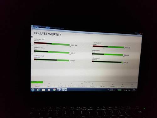

Hallo Leute,
bekomme ständig Motorwarnleuchte und habe mal auslesen lassen.
LMM Fehler, trotz dieser schon neu gemacht wurde.
Aufgefallen ist jetzt das der Istwert im Standgas z.B. doppelt so hoch ist, als der Sollwert.
500m Ist
250m Soll
Kann der neue LMM auch defekt sein oder kommt das woanders her?
Auto ruckelt im Teillastbereich ganz extrem und Verbrauch bei Normalfahrt wohl mit 8,5l viel zu hoch.
Habt Ihr ne Idee?

am 12. April 2012 um 20:01
Okay.
LMM könnten wir ausschließen, da sich mit dem Abstecken des LMM nichts ändert - hier werden Standardwerte (also keine falschen, vom LMM genommenen) herbeigezogen, wodurch der Motor im Prinzip nicht mehr ruckeln sollte, selbst wenn er im Notlauf-Modus wäre.
AGR können wir ausschließen, da durch Abstecken des Schlaches dieses System an jeglicher Bedeutung verliert, da es nicht mehr funktionert :)
Mir fallen nur Probleme mit der Einspritzung ein - Raildrucksensor, Raildruckregelventil, Hochdruckpumpe, Injektoren. Lese den Fehlerspeicher mit BMW INPA/DIS aus und poste die Codes hier.
