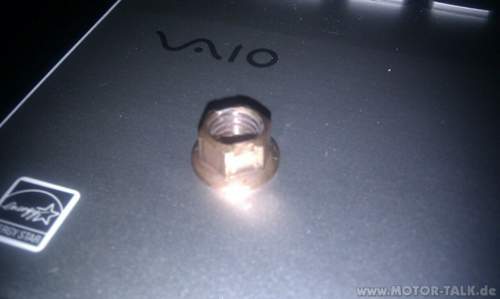

hab´ seit Jahren ein großes Problem mit meinen IDF-Doppelvergasern bzw. mit den Ansaugrohren.
Es handelt sich um 40er IDF auf Riechert-Ansaugrohren, die auf einem Typ 1 montiert sind. Ca. alle 6 Monate lockern sich zumindest diese auf der linken Seite (Mutter in Höhe des 3. Zylinders). Ich vermute, daß ich hier zu wenig Kraft beim Anziehen der Mutter wg. Platzmangel habe. Meine Frage: Soll ich ein 30PS Lüftergehäuse verwenden (wg. Platz) oder gibt´s da ´ne andere Möglichkeit. Auch selbstsichernde Kupfermuttern haben sich gelöst.
Gibt´s da ´ne Möglichkeit, daß das Ansaugrohr endlich dauerhalt hält. Die Schrauberei nervt langsam.

es gibt Muttern mit einer kleineren Schlüsselweite. Dann kommt man etwas besser ran und kann auch ein bisschen mehr Kraft drauf bringen

Danke Dir VW71H. Habe ich auch schon ausprobiert; leider mit mäßigem Erfolg.

was sich bei mir bei den leicht getunten Motoren bewährt hat, sind Langmuttern M8. Da kannst Du auch den Schlüssel schräg ansetzen und hast selbst dann im nächstem Versuch genug Grip, wenn Du bereits schon einmal drüber gerutscht bist.
Ich drehe die immer kegelig und senke die Saugrohre. Dadurch stellt sich immer die selbe Position ein und Du kannst Kopf und Saugrohr zusammen strömungstechnich bearbeiten.

Langmuttern M8 haben ja nur 11er Schlüsselweite. Es gibt die in zwei Sorten, etwa 25mm und 35mm lang. Die kurzen reichen. Auf einer Seite schleifst Du (ordentlich) oder drehst Du komplett eine 45 Grad Fase an. Das macht Dir auch jeder x-beliebige Dreher im Null Komma nüscht.
In den Saugrohren sind die Löcher ja etwa 9mm im Durchmesser. Dort musst Du auf der Seite, wo die Mutter sitzt auch eine 45 Grad Fase etwa 1x45Grad einbringen, mit Feile, Schaber, Rückwärts-Senker, falls Du so etwas hast. Geht bissel beschissen, is klar. Dann zentriert sich Deine Mutter immer in dieser Senkung und das Saugrohr ist immer exakt in derselben Position. Eben günstig, wenn man Wert darauf legt, dass am Übergang zum Zylinderkopf nie eine Kante ist. Die Selbsthemmung der Mutter ist dadurch vieleicht auch günstiger. Sprenge beim Festziehen aber bitte nicht Dein Saugrohr.
Was auch noch ein Tipp ist: nehme Pappdichtungen. Die werden im Tunig-Zubehör angeboten. Das wirkt eventuell auch wie eine Schraubensicherung, weil die Pappe ja nach gibt. Seit diesen beiden Maßnahmen ist bei mir nichts mehr locker geworden.

http://www.csp-shop.de/produkte/13173aAlso dieses Ansenken kann ich dir nicht empfehlen. Nichts gegen rudi, der macht das schon korrekt, aber wenn du alles von Hand machst, so kann es auch mal durch den Kegelsitz( wenn der nicht präzise ist) im Gegenteil erst richtige Kanten im Saugrohr geben.
Wenn der Sitz nicht korrekt ist, die eine zuerst angezogen wird ect.pp, so zieht die Mutter das Saugrohr passend zu ihrem Sitz rum.
Kommt die "falsche Mutter auf die "falsche" Stelle ist auch essig.
Und noch etwas:- wenn der Stehbolzen nicht locker ist, ist das Gewinde des Bolzen fraze.
Die Saugrohre kriegen bei mir vielleicht 10 oder max 15Nm. Reicht. Lockert sich nicht über Jahre.
Wenn diese "Erscheinung" von anfang an da war, so lass mal die Planität der Flansche prüfen oder mach es selbst. Der kippelt vielleicht.
Und ja, lass diese Scheiss Alusickendichtungen weg.
Dicke Pappe + Hylomar
hält länger als 1 Jahr
