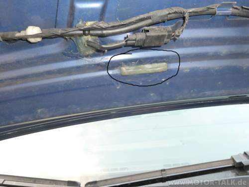

Nachdem ich einige Theads gelesen habe bin ich auch nicht schlauer geworden, wie ich dem obigem Problem bei meinem FOFO verbeugen kann.
Bringt die Volvo Abdeckung eine Abhilfe?
Oder doch Rückschlagventile für die Leitungen der Scheibenwischedüsen?
Oder kommt das ganze Dilemma nicht von durch die Scheinbenwischwasserdüsen und hat es was mit Kühlwasserleck zu tun?
Gruß AC
Bitte schön, 2 Bilder für euch und ja ich weiß, man hätte es optisch noch besser machen können aber hauptsache es ist endlich dicht. Zumindest habe ich keinerlei Wasserspuren mehr auf der Vovoabdeckung.

Die Volvoabbdeckung alleine hält das Wasser auch nicht ganz zurück. Folgende Maßnahmen musste ich durchführen bis die Zündkerzen endlich trocken blieben (Ein recht herzlichen "Dankeschön" an Ford):
- Volvoabdeckung montiert
- Spritzdüsen gegen neue mit Dichtung getauscht
- Spritzdüsen wieder ausgebaut und mit ordentlich Dichtmittel wieder eingesetzt
- Den Schlitz an der Unterseite der Motorhaube oberhalb des Zündkerzenschachtes komplett mit Dichtmittel zugemacht
Seit mehreren Wochen ist jetzt endlich alles trocken. War eine schwere Geburt, ist wirklich eine ganz tolle Konstruktion seitens Ford.
Was meinst Du damit genau ? Ein Bild würde hier helfen.
P1010258
P1010259
Danke , werde mich die Sache mal morgen bei mir genauer Ansehen.
