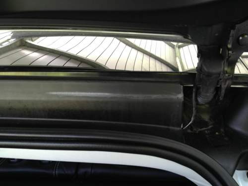

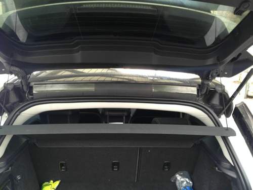

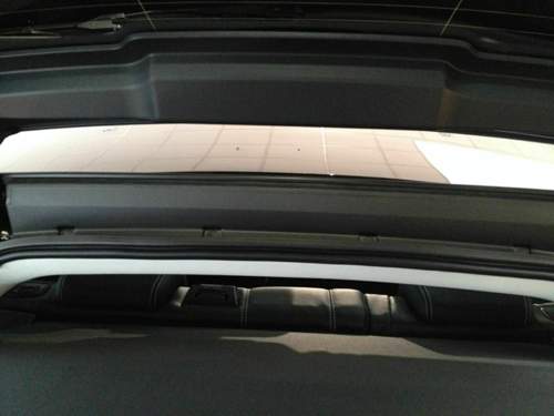

unser RRE Si4 Dynamic (60Tkm, EZ 07/2012) fuhr bisher Mängelfrei (das schaffte keiner unseren letzten 8 Audi Neuwagen), fing aber an, aus dem Heckbereich zu knarzen und zu klappern. Ich bin bei solchen Dingen extrem pingelig.
Folgende Lösung brachte wieder vollständige Ruhe in unser RRE (Dynamic, 20Zoll Räder, -45mm - härtere Federn von KW).
Problem:
1.
Heckklappe berührt im oberen Bereich ein Verkleidung (siehe Bild) und "reibt" sich daran. Mehrere Neueinstellungen/Justierungen der Heckklappe brachten nur kurzfristig Abhilfe.
2.
Hutablage hängt sich sehr leicht aus und verursacht dann Klapper- und Knarzgeräusche. Zusätzlich fixiert nur ein Haltegummi die Ablage beim geschlossener Heckklappe auf den Rahmen.
Lösung:
1.
Seit dem Modelljahr 2015? wurde die Kunststoffverkleidung (siehe Bild) geändert. Eine breite Gummilippe und eine flexible Befestigung der Verkleidung gibt im Falle eine Berührung mit der Heckklappe nach und verursacht keine Geräusche mehr.
2.
Seit dem MJ 2015? wurden die "Scharniere" der Hutablage deutlich stabiler ausgelegt so dass die Ablage deutlich fester einrastet. Zudem wurden die Gummis welche die Hutablage fixieren (von der Heckklappe) verändert, so dass die Hutablage fester von der Heckklappe auf den Rahmen gepresst wird.
Die LR-RR Werkstatt (Schwabengarage HN) war immer sehr bemüht und versuchte kostenlos (incl. Ersatzwagen) auch außerhalb der Garantiezeit dem Problem auf die Spur zu kommen. Kreativ waren sie leider nicht, erst als ich mir ein MJ 2015 Modell genauer angesehen, und die Änderungen entdeckt habe, wurde meine Idee umgesetzt - mit vollem Erfolg:)
Es waren übrigens alle von mir in letzter Zeit gefahrenen Werkstattersatzwagen des RRE (alles MJ 2012 und 2013) von diesem "Klapperproblem" (mal mehr, mal weniger) und der scheuernden Heckklappe betroffen.
Bild 1+2 : alte Verkleidung
Bild 2+3: neue Verkleidung, flexibel befestigt und mit großer umlaufender Gummilippe
Gruß Daniel

Ist ja Klasse!! Cool das deine Ideen erfolgreich umgesetzt wurden.
Danke für Deinen Thread, dann kann ich die Diskussion heute Nachmittag beim Inspektionstermin etwas besser führen. Bei mir hat die Kofferraumklappe an den beschrieben Stellen oben am Rahmen schon bis auf das blanke Metall durchgescheuert (also durch den schwarzen Lack des Dachs und dann durch den roten Lack). Zusätzlich (wahrscheinlich ein Folgeproblem) ist die Kunststoffeinfassung des Kofferraumschlosses durch das schaben defekt.
Das ist aber auch bei meinem Evoque der einzige echte Kritikpunkt, ansonsten hat er seine 23.500 km seit Ende August letzten Jahres ohne Probleme abgespult. (Ja, ich ziehe die Inspektion vor, da ich ansonsten passend zur Oster-Urlaubsfahrt zur Inspektion müsste ...)
Servus harnmic, genau das gleiche Problem hatte ich auch. Hab eine neue Heckklappe bekommen.
Hier kann man den Vorgang nachlesen.
http://evoque-germany.de/viewtopic.php?f=3&t=10&start=10#p429
am 16. März 2015 um 18:27
hast du mal ein Foto von deinem -45 mm RRE. Ist ja interessant...
Meiner (MY14) klappert auch ein wenig im Heckbereich, also hab ich gleich mal nachgeschaut.
Bei mir ist bereits die Blende mit "flexibler Befestigung" und die Gummilippe verbaut.
Die Befestigungsknöpfe im unteren Bereich sehen allerdings so aus als hätte da jemand mit nem Schraubenzieher dran rumgepopelt.
Kann es sein, daß das ohne mein zutun beim Service kürzlich nachgerüstet wurde?
Wenn ich dran wackle klapperts aber trotzdem noch.
War auf jeden Fall ein super Tipp!
Ich hab immer innen gesucht aber nichts gefunden. Auf diese Abdeckung wäre ich wohl nie gekommen. Da werde ich auf jeden Fall noch dran experimentieren!
Achja - an der Heckklappe selbst sehe ich keine Anzeichen von Feindberührung.
Ich habe ein MY14 und auch bereits die neue Befestigung mit Gummilippe verbaut. Da ich aber keine Knarzgeräusche habe, habe ich auch nicht aufgemerkt ob die schon von vorneherein verbaut war oder nachgerüstet wurde.

So, mein Evoque ist nun zum zweiten Mal wegen der Heckklappe in der Werkstatt. Der Lack scheint nun nicht mehr in Mitleidenschaft gezogen zu werden, aber die Kunststoffverkleidung des Kofferraumschlosses sieht schon wieder sehr mitgenommen aus. Zusätzlich schabt die schwarze Zierleiste außen auf dem Kofferraum am rechten Scheinwerfer. Die Klappe ist also immer noch nicht richtig justiert. Entweder, das Einstellen der Kofferraumklappe ist bei LR eine Kunst, oder aber meine Werkstatt ...
Naja, diesen Versuch haben sie noch, mal schauen ob es dieses Mal klappt ...
Da ich mich nun ja auch schon seit geraumer Zeit über ein Klappern aus dem Heckbereich aufrege, hab ich mir nun endlich mal die Zeit genommen der Sache auf den Grund zu gehen.
@daniel bullinge
Noch mal Danke für den Tipp mit der Abschlußleiste auch wenn sie letztendlich gar nichts dafür konnte.
Nachdem ich sie aber eh schon weg hatte, habe ich sie trotzdem gleich noch ein wenig "gepimpt" :-)
Ursache war letztendlich das Sitzpolster der Rückbank, das auf einer Seite hinten nicht richtig eingerastet war.
Wenn ich eine ebene Ladefläche benötige, baue ich das schon mal aus und wieder ein - geht ja mit den Hebelchen an der Vorderkante recht fix.
Offenbar habe ich da beim letzten Einbau ein wenig geschludert :-(
Nun ist wieder Ruhe im Karton!
Ich muss aber festhalten:
Es ist mir mit noch keinem Fahrzeug so schwer gefallen, den Ursprung eines Geräusches zu orten. Meine Suche beginnt grundsätzlich erst mal an der falschen Stelle.
Erinnert mich irgendwie an mein Mountainbike, da pflanzen sich auch das kleinste Geräusche über den gesamten Rahmen fort.
Und ja, ich bin extrem pingelig, was Nebengeräusche beim Fahren betrifft - sowohl im Auto, als auch am Bike...
