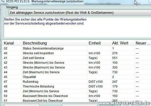

Weiß jemand, wie man NUR diesen Zähler wieder zurücksetzt? Ich finde im VCDS nur die Option, ALLE zeitabhängigen Einträge zurückzuzsetzen.
Screenshot010
Stg 17
und dann unter Anpassung - die Kanäle verändern die man geändert haben möchte

Stg 17
Da ist aber keiner dabei, der "passend" ist (lt. MMI seit 156 Tagen fällig, also 886 Tage seit letzten Wechsel). Hier stellt man ja die Intervalle (730 Tage = 2 Jahre) ein, der soll ja bleiben.
dann setzt du einfach die Zeit/Strecke SEIT Service/Inspek. vor oder zurück ; je nach dem wie du es willst

Ich habe nun probiert:
41 von 552 auf 550 (Änderung Ölwechsel lt. MMI)
41 von 552 auf 1 (keine Änderung Meldung SERVICE im KI)
55 von 552 auf 550 (Änderung Inspektion lt. MMI)
55 von 552 auf 1 (keine Änderung Meldung SERVICE im KI)
49 von 720 auf 2 (keine Änderung MMI + KI)
53 von 276 auf 1 (keine Änderung MMI + KI)
54 von 395 auf 1 (Änderung Inpektion lt. MMI von 157 auf "seit 551 Tage")
Zu Kanal 55:
Lt. MMI ist "Inspektion" seit 157 Tagen fällig - das entspricht dem in 12/2012 fälligen Bremsflüssigkeitswechsel. Ändere ich den Wert in "30", so wird zwar korrekterweise "fällig in 364 Tage" im MMI angezeigt, die SERVICE-Meldung im KI erscheint aber immer noch beim Starten! :(
Noch eine Lösungsmöglichkeit: Einfach zum angegebenen Zeitpunkt die Bremsflüssigkeit wechseln lassen. Zähler wird dann durch die Werkstatt zurückgesetzt und gut ist´s.
War bei meinem - auch bei ca. 4 Monate vorangegangenem LL-Service auch so.
Anschließend ist wieder Ruhe...
Ich habe den Wechsel aber nicht bei Audi machen lassen und die dortige Werkstatt kam auch nicht mit den Werten klar - da habe ich es abbrechen lassen bevor die noch andere Zähler "verwurschteln".
So, habe es jetzt aber (scheinbar) geschafft. Ich habe unter "Service Rückstellung" einfach mal alle zeitabhängigen Werte zurücksetzen lassen. Konnte fix sehen, dass hier Kanal 54 und 55 verändert werden. Nun ist die Inspektionsanzeige lt. MMI auf "730 Tage" und KI ist endlich ruhig.
Nachvollziehen kann ich es aber nicht:
Kanal 54 (Basiswert Zeit bis Inspektion) wurde von 395 auf 730 gesetzt
Kanal 55 (Zeit seit Inspektion) wurde von 551 auf 0 gesetzt
(in beiden Fällen kann ich die ehem. Werte nicht herleiten)
Naja, die Ölwechsel-Aufforderung in 2400km ist aber weiterhin lt. MMI vorhanden, das wäre dann die nächste "richtige" Inspektion.
