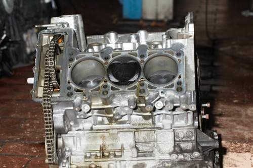

Ich habe mal als Beispiel ein Bild eines AluSil Motorblocks mit Abtragungen in den Zylinderwänden auf Grund schlechten Öls (Long Life Service) angehängt. Folge: Schlechte Kompression, erhöhter Blow by und damit vorschnelle Verkokung der Ansaugwege. Nicht das, was man wirklich will.
Grüße und ein gutes Neues Jahr
Abtragungen in Zylinderwänden
