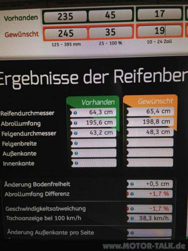

Hallo Leute
Ich habe mich in die RS8 Felgen von Lorinser verliebt und würde gern bevor ich anfange zu sparen wissen ob diese passen, ohne Veränderungen am Kotflügel durchführen zu müssen. Einzelabnahme beim TÜV ist klar.
Ich habe werksseitig ein original Sportfahrwerk mit Tieferlegung drin. Laut "My Audi" steht in der Sonderausstattung folgendes.
Sportfahrwerk: Karosserie abgesenkt, mit straffer abgestimmter Federung und Dämpfung
Räder: Aluminium-Gussräder 7,5 J x 17 im 5-Arm-Halbmond-Design
Reifen: 235/45 R 17 Y
Ich denke es sollten so 20mm Tieferlegung sein. Ich will auf keinen Fall irgendwelche Veränderungen an den Kotflügeln ausführen lassen.
Falls sich jemand sicher ist das diese Größe nicht passt, bitte ich um eine alternative Größe. Soll natürlich so groß wie möglich sein.
Vielen Dank für Eure Mühe

Du wirst vorne an der Innenseite Probleme mit Fahrwerksteilen bekommen. Ich habe 8x18 ET 43 mit nem 235/40 und das ist schon verdammt eng.
In der kombination wird es wahrscheinlich nicht funktionieren, eher mit nem 235er reifen und 10er Spurplatten.
nimm 10er spurverbreiterungen und 235/35 als bereifung dann dürfte es keine probleme geben.
ich kenne jemand,der hat 235/35 auf der 9X19 ET35 RS6-felge auf dem A6 und da passt es selbst mit H&R federn noch ohne das was schleift.
Bei 245/35 wirst du auch wohl Probleme mit dem Tacho haben. Mach es wie Janes und Ralle schreiben und gut is.

Danke für die vielen Antworten. Ich finde keine Reifen 235/35 19 mit einem Loadindex über 91.
Für meine jetzigen Räder brauche ich laut KFZ-Schein mindestens 93. Ist das dann anders?
Vielen Dank nochmal.
Ja. Es gibt nicht jede Reifengröße in jedem Lastindex. Wenn 91 bei deinen Achslasten reicht ist das ok.
Themenstarteram 8. Dezember 2010 um 7:50
Ich glaub ich habe die auch schon mit ET35 gesehen. Dann kann ich mir die Spurplatten sparen oder?
Aber nochmal zurück zum Load- und Geschwindigkeitsindex. Wieso ist in der Herstellerangabe im Fahrzeugschein ein Reifen 235/45 R17 93Y vorgeschrieben. Ist doch totale Abzocke oder? Die Reifen wären deutlich günstiger wenn man nicht Y kaufen müßte. Auch würde doch ein Lastindex von 91 für 615Kg reichen.
Und noch eine kleine Problematik. Der Abrollumfang der Räder ändert sich doch so schon gewaltig oder nicht?
Vorher 235/45 R17 und danach 235/35 R19
17" = 43,18cm Durchmesser Felge + 45% von 235cm Reifenbreite = 168,87cm Abrollumfang.
19" = 48,26cm Durchmesser Felge + 35% von 235cm Reifenbreite = 177,45cm Abrollumfang.
Liegt das noch in der Tolleranz oder habe ich etwas falsch gerechnet?

Mit ET35 kannst Du dir die 10er Spurplatten sparen ;)
Zum Loadindex - einfach beim Reifenhersteller fragen ob es eine Freigabe für dein Fahrzeug gibt. Die Freigabe erhält man dann schriftlich ;)
Ich fahre auch 91er Index mit Freigabe durch Goodyear - absolut Null Problem mit TÜV und Co ;)
Zum ausrechnen der Abweichungen kannst Du meinen ET und Reifenrechner aus der Sig nehmen - der sagt Dir gleich ob's passt ;)

Meint ihr 245/35/R19 auf einer 8,5x19 ET 45 mit 10mm Spurplatten macht probleme bei einem A6 4b Avant 2.4 ?
am 19. März 2015 um 15:41
Nimm 235/35-19, dann passt es.
am 19. März 2015 um 16:17
Leider habe ich schon 245/35/r19 gekauft aber allerdings mit den felgen bin ich mir nicht ganz schlüssig in sachen ET warscheinlich tendiere ich zu einer 35ger ET passt es dann ?
14tägiges Rückgaberecht?
Und dann die richtigen holen?
am 19. März 2015 um 17:02
45et mit 10er Platten (also et35) passt...aber die 245er Reifen passen nicht.
