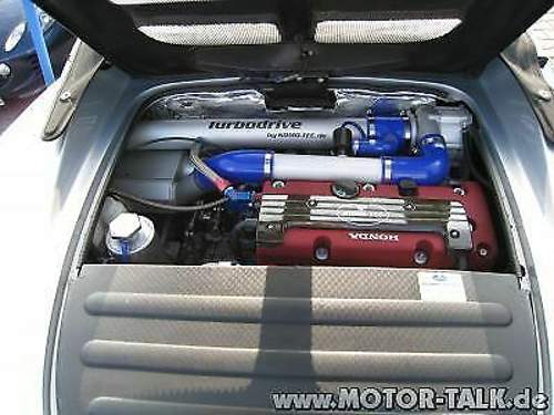

Wollte nur schnell sagen das ich seit Samstag meine geliebte Mk I wieder habe, die ich bei KOMO - TEC zur "Zwangsbeatmung" in gute Hände abgegeben hatte.
Naja ganz pünktlich war Daniel mit der Fertigstellung ja nicht, aber es sei ihm verziehen wenn man auf das Ergebnis und die sehr gute Arbeit achtet:
Ladedruck zur Zeit 0,54 bar (ggf Erhöhung nach 1000km auf 0,65 bar für die 1/4 Meile)
Leistung bei 7688 u/min 239kw
von 6000 u/min bis Begrenzer 8700 u/min immer über 200kw
Leistung am Rad 220kw
Drehmoment bei 6261 u/min 325 nm
von 5200 u/min bis 7500 u/min immer über 300nm
Vom Fahrgefühl kann ich nur sagen das ich wirlich schwer zu begeistern bin.
Mein K20a mit 241 Ps war schon Klasse.
Das ist eher fliegen.Hier wird es einem schon sehr flau im Magen.
Mann sollte beim Beschleunigen auf der Landstraße schon genau auf den Tacho schauen, da ohne Problem 220 km/h nach kürzester Zeit auf der Uhr stehen und dann vielleicht sehr wenig Bremsweg bis zur nächsten Kurve bleibt.
Auch auf der Autobahn stehen 250km/h schon bei 3/4 Gas ohne Probleme in kürzester Zeit zur Verfügung.

Themenstarteram 30. Mai 2009 um 14:36
Original geschrieben von Bender57
Ja genauso wie Halbgott meinte, Deine Motor Modifikationen :)
also als wichtigste zutat der rotrex kompressor 30-94 mit eigenem ölkreislauf
einspritzdüsen 650mm
wassergekühlter ladeluftkühler mit wärmetauscher in der front.
sintermetall gefedert von sachs
ja wie man sieht nen haufen rohrer
ansonsten ist der k20a aus dem civic type r aus japan. also basis 220 ps der schon auf 241 ps verfeinert wurde.
mfg markus

Weisst du welche Kompressor Riemenscheibe verwendet wurde? Wenns die 110mm mit OEM KW Riemenscheibe (~140mm) ist und sagen wir mal du dreht bis 8400, dann dreht der C30-94 schon knapp über 100.000 u/min. Da solltest du eigendlich schon in Richtung 1bar anliegen haben und um 400PS am Motor.
Themenstarteram 1. Juni 2009 um 14:04
nein mein lader dreht bei höchstdrehzahl 98000, mehr wie 0,7 schaft der lader bei dem k 20a normalerweise garnicht.
ist aber eher ein gutes zeichen da der motor soviel luftmasse verarbeiten kann.
der durchmesser des laderrades kann ich dir nicht sagen. ich denke das ist auch abhängig davon welches an der kurbelwellen angetrieben wird.
am 1. Juni 2009 um 15:42
Liegt der Begrenzer bei 7700 evtl?
