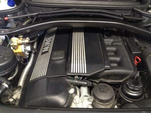

bin mittlerweile 50.000km auf lpg gefahren, hab aber leider ne kme welche ned 100% für nen n52 geeignet is aber nach dem ich die selber eingestellt usw hab passt es.
würde dir auch zu ner prins raten.

kme is für motoren mit valvetronic nicht geeignet, da du kaum druckunterschiede im ansaugtrackt bei lastwechsel hast, dann musst du extra noch nen sensor an lmm anschließen usw.

falls es eine kme bei valvetronic werden soll würde ich unbedingt zum ppo-sensor raten, der wandelt die unterdruck daten vom lmm in den lastbereichen für die software um, damit man sie einstellen kann.
es gibt auch die möglichkeit den motor in nen notlauf zu versetzen, damit die drosselklappe die luftmenge steuert u so die anlage einzustellen, aber ich halt davon ned wirklich viel.
man kriegt sie zwar so zum laufen ohne dass die mkl angeht, aber is murks.
Hey Leute, wen interresiert hier die Valvetronik?? Der TE hat doch den alten guten M54 verbaut, also nix Valvetronik. Ich fahre auch den M54B30 aus 2004 mit einer selbsteingebauten KME-Anlage. Seit über 70 Tkm keine ernsthafte Probleme. Auch in meinem Bekanntenkreis fahren mittlerweile alle mit KME-Anlagen rum und auch hier keine Ausfälle. Die Sache mit dem richtigen Einstellen ist schon einwenig zeitintensiv, aber irgendwann hat man den Dreh raus und die KME läuft in allen Dreh,-und Lastbereichen zu 100% richtig. Wenn du aus der Region Ingolstadt/Augsburg/Nürnberg kommst, können wir dir ein günstiges Komplettpaket zusammenstellen.

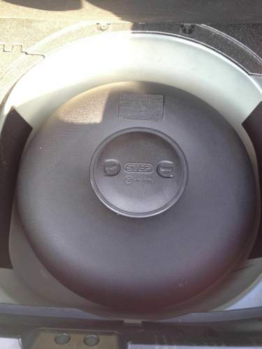

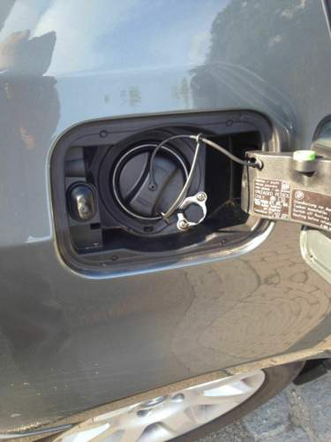

Ich hab auch den M54 aus 2003 und fahre eine PRINS VSI seit knapp zwei Jahren ohne Probleme. Der Vorbesitzer hatte auch keine Probleme damit; sie wurde Anfang 2011 von einem professionellen Gas-Umrüster für ca. 2900,- € eingebaut.
Ich habe alle Papiere, Serviceheft und Anleitung dazu. Im Januar hab ich mal proforma einen Service machen lassen für 80 €.
Mit dem 52-Liter-Tank komme ich immer 400-420 km weit. Volltanken macht bei den aktuellen 0,58 € gerademal 30 € aus 0,72 € war mal der Höhepunkt, da sind es dann rund 37 €.
