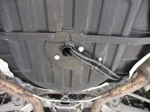

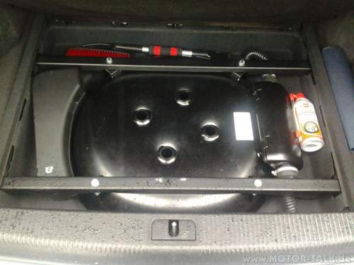

da ich bald meinen A8 4.2 auf Autogas umrüsten will überlege ich nun wie ich am besten die GasTank Befestigung mache bzgl. Plastikreserveradmulde
Hat von euch LPG Fahrern mal jemand die möglichkeit Bilder von eurer Befestigung zu machen?

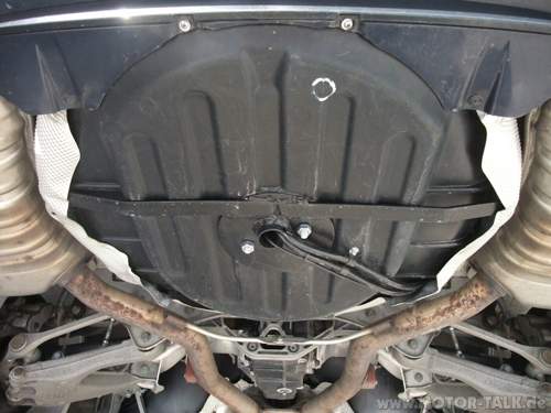

Guckst Du Fotos
K-2012-07-27-0005
K-2012-07-27-0004
Bei mir gehts auch in der Mitte raus. Würde ich aber mittlerweile nicht empfehlen.
Die Reserveradmulde hängt so tief das man dann die Kabel/SChläuche von hinten sieht Sieht nicht besonders schön aus. Dann lieber falls es geht an der Seite rausführen
Bei mir fällt nichts auf von hinten!

An welchen Stellen habt ihr denn den Flachststahl befestigt?
Konntet ihr vorhandene Punkte nutzen oder neu gebohrt?
Ein Bild wo es befestigt ist hast du leider nicht, oder?
Original geschrieben von bernhard.s
Guckst Du Fotos
Also wenn mir meinen Umrüster damals meinen Dicken so umgebaut hätte, würde ich den glatt erschlagen!

Die Befestigung an sich ist ok so. Aber das die Leitungen da unten so rauskommen, das würde mir persönlich nicht passen.
Ich war diese Woche beim TÜV gewesen und der Prüfer hat paar Minuten nach den ganzen Leitungen gesucht unter dem Fahrzeug. Musste dann aber aufgeben weil alles sauber und ordentlich verbaut wurde, so das es nicht sichtbar ist!
Und ich bin mir auch fast zu 100% sicher, das es auch kein anderer den großen Einfüllstutzen hinter der Tankklappe verbaut hat sondern nur einen kleinen.

Uuups. Das sieht aber stark nach Murks aus.
Wenn ich schon diese Schweißnähte sehe. Diese sehen aus, als ob ein Kind geschweißt hätte.
Im Übrigen ist eine Befestigung des Tanks mit Flacheisen an der Kunststoff-Reserveradmulde nicht zulässig. Sondern muss der Tank an tragenden Teilen des Fahrzeugs befestigt werden.
In meinem Fall hat sich der Umrüster bei der hinteren Halterung für die bereits vorhandenen Bohrungen der Verzurrösen entschieden. Unterm Fahrzeug ist NICHTS zu sehen; und schon garkeine freiliegenden Leitungen.
PS:
Ich sehe gerade auf deinen Fotos, dass du noch selbstgebastelte Tieferlegungs-Koppelstangen an den Neigungswinkelsensoren verbaut hast.
Macht sich sicherlich gut wenn das Fahrzeug mal auf Unebenheiten aufsitzen sollte, in Verbindung mit den freiliegenden Leitungen unterhalb der Reserveradmulde.

Kann ich mir nicht vorstellen. Mach mal ein Foto von 20m Entfernung und ein bisschen von weiter unten, wo man als Autofahrer dahinter steht.
Ich sehe bei meinem selbst so schon die reserveradmulde von hinten.

Ich finde die Befestigung von bernhard.s nicht schlimm. Die Halterung im Innenraum hat er ja nicht gezeigt. Und nur für die lochblende/Kabelführung ist die Halterung vollkommen i.O.

Mir ging es da nicht um die Befestigung, sondern eher darum, wie da die Kabel bzw. Leitungen rauslaufen.

Bei meinem war es echt sauber verbaut bei mir wurde es innen vorne an den Aufnahmen für AHK verschraubt und hinten am Abschlussblech <ltg seitlich aus der Mulde
Also Tüv war zufrieden und ich auch
