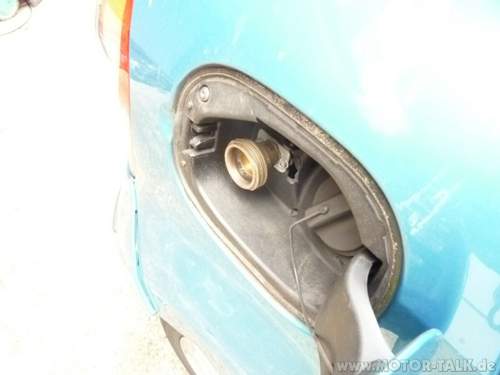

Liebe LPG-Freunde,
kann ich meinen kleinen ACME Messingadapter bei der Gaseinlassöffnung angeschraubt lassen die ganze Zeit, oder öffnet der Adapter dieses Kügelchen, wo dann das Gas einströmt?
Ich habe einen ACME-Anschluss.
Siehe hier:
http://www.njumaen.de/t4tt/img/lpg_adapter_g.jpg
http://www.gaskutsche.de/images/adapter_02.jpg
Vielen Dank für die Hilfe.
21 Antworten
Das "Kügelchen" auch Rückschlagventil genannt,
wird nur vom einströmenden Gas geöffnet.
Schraub den Adapter wieder runter,
sonst kommt noch Dreck rein.
Viktor

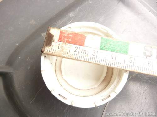

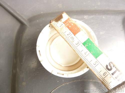

Ich lasse den ACME-Adapter seit 6 Jahren auch aufgeschraubt. Verschlieesen den mit einem Plastikschraubverschluss einer 5l-Frostschutzmittelbuddel. Passt...
Warum also etwas kaufen?
mfg
eddie
Bild parat?
Grüße, Martin
Ja.
Tipp: Mit Adapter in einen Laden/Baumarkt gehen und ausprobieren...
mfg
eddie

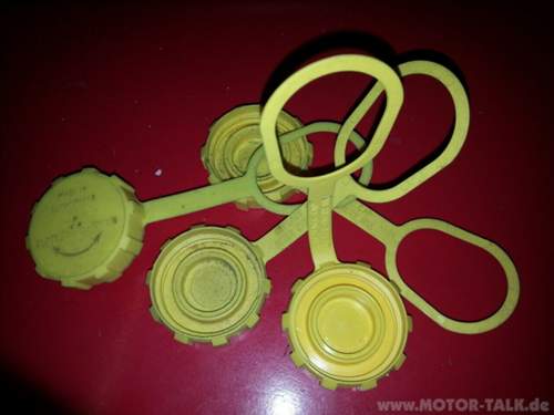

Eddis Idee ist sehr gut.
Kannst aber auch zu irgend einem Umrüster fahren, der müsste sowas in der Schublade haben.
Hab auf Anhieb 4 gefunden.
