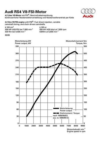

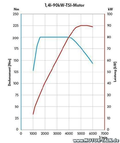

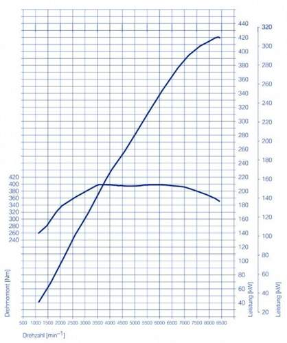

Verstehe ich nicht. Wenn Du mit 120 - 130 Km/h dahinfährst rufst Du doch ohnehin nicht die volle Leistung ab (OK, gilt nicht wenn Du das im zweiten Gang machst). Ganz egal ob Benzin, LPG oder Diesel. Schau Dir mal Leistungsdiagramme an, z.B. hier unten.
mfg
Pippo
Leistungsdiagramm-1-4
475-60-bmw-m3-coupe-leistungs-und-drehmomenten-diagramm-res-728
Audi-rs4-021
