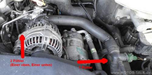

Themenstarteram 22. Februar 2012 um 7:49
HIIIIILLLLFFFFEEE
Jetzt bin ich völlig fertig
Offensichtlich hat der 3 Temp-Geber ????
(siehe Foto)
Welcher sollte der Geber sein, der die Temp-Anzeige im Armaturenbrett "beliefert"????
Grüße Christoph
Lt-fuehler-003
Das eine im Flansch ist nen 2 poliger Thermoschalter das andere ist der 4 polige Doppeltemperaturgeber für die Anzeige und fürs Motorsteuergerät.
Der im Schlauch könnte für die Abschaltung der Klima sein ab einer bestimmten Kühlmitteltemperatur (also auch nen Thermoschalter)

Das heißt ich tausche in Reihenfolge:
1. den 4-poligen Geber am Flansch
2. den 2-poligen Geber am Flansch
3. den "fliegenden" Geber in der Leitung
Da die Anzeige auf "Klalt" hängt, kann ich wohl am Widerstand
nicht ausmessen welcher Geber hin ist???
Gibts noch weitere Fehlermöglichkeiten ?
Danke nochmal
Christoph

Welchen Geber hast du denn schon getauscht ?
Ansonsten kannst du mal versuchen ne Widerstandkurve für den Temp. Geber zu bekommen.
Da dann den Wert für 90 grad ablesen und den passenden Widerstand an den Leitungen anklemmen.
Wenn dann die Anzeige die 90 Grad anzeigt wird wohl der Geber defekt sein und wenn nicht die Leitung oder die Anzeige.

Die sehen eigentlich alle 3 gleich (fertig) aus....
nach Murphy :
Wenn das so ist, dann ist der kaputt, der von unten im Flansch steckt
Danke

Themenstarteram 24. Februar 2012 um 16:34
AudiJunge hat natürlich recht - es ist der 4-polige.
Ich hab auch recht - es ist der, der von unten im Flansch steckt (kotzmodus)
Jemand hier der bereits gebrochene Finger hat und entsprechend zum Einbau geeignet wär??
Werde berichten ....
Themenstarteram 3. März 2012 um 17:37
Also - Ich hab den 4-poligen Geber (unten im Flansch) getauscht.
Der Stecker ließ sich nicht abziehen (habe GROSSE HÄNDE).
Hab also die Plastik-Sicherung rausgezogen und mit
Druck und Wasserschwall kam der Geber raus.
Es wär wohl besser gewesen auf nen kalten Motor
(und reduzierten Wasserdruck) zu warten.
Die Nachbarn hatten mal wieder Spass.
Egal - der neue Geber + neue Dichtung is drin und Wasser
und Frostschutz sind aufgefüllt.
Aber - Murphys selbsterfüllende Prophezeiung funktioniert....
Die Temp-Anzeige geht NATÜRLICH weiterhin nicht.
Was mach ich als nächstes?????
Grüße Christoph
