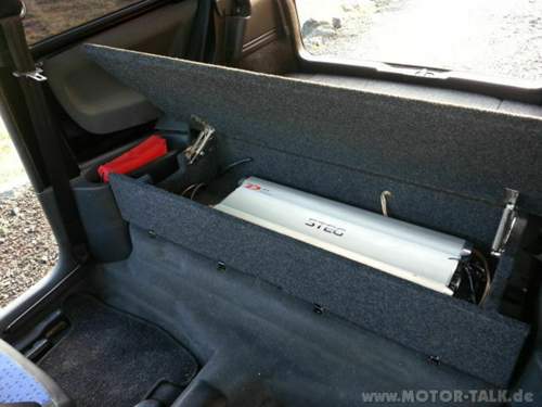

Moin,
das ist eventuell genau der falsche Weg! Muss nicht unbedingt richtig sein, weil: Direkt anlüften musste nur wenn ein bestimmtes Bauteil überhitzt, bzw. auf den Punkt thermische Verlustleistung abgeführt werden muss....
Bei einer herkömmlichen Endstufe musst du im Speziellen darauf achten, dass du eine effiziente Querlüftung hast, welche die thermische Verlustleistung kontinuierlich effektiv im querstrom von der Endstufe wegführt.
Hierbei ist allerdings die Zu- und Abluftöffnung, durch die die Luft bei der Zwangsbelüftung durchströmt, auch sehr wichtig und mit ausreichendem und möglichst strömungsgünstigen Querschnitt zu versehen...
Anbei ein Bild welches dies gut darstellt: links, unmittelbar vor dem roten Verbandskasten siehst du eine rechteckige Aussparung. Rechts ist eine gleiche, welche man aber in der fast Draufsicht schlecht erkennt (es sei denn man weiß wo man hinschauen muss) So ergibt sich mit den starken Lüftern in der Steg 1.5000 (Silberne Endstufe) eine wunderbar gleichmäßige Querlüftung durch die Box, und das ohne zusätzlichen Lüfter...:-)
Gruß Hebi
20140305-083400

du hast ja dort reichlich Platz, bei mir ist über den Helix Maximal 2,5cm Platz und links und rechst sieht es auch sehr überschaubar aus.
Ich probier es erst mal mit neuen "guten" Lüftern. Es geht ja im Alltag auch, aber auf Dauer deutlich Lauter ist gefährlich. :)
André

Moin, das schaut nur so aus.... zum einen sitzt noch eine zweite Endstufe über der steg (war zum zeitpunkt des Photos noch nicht verbaut). Zum anderen wohnen da gute 3 kw unter der Klappe....
Also noch mal:
1. Lüfter etwas weiter weg von der Endstufe
2. Für Querlüftung sorgen
3. Aureichend große Zirkulationsöffnungen vorsehen...
Dann klappts auch mit der Helix
