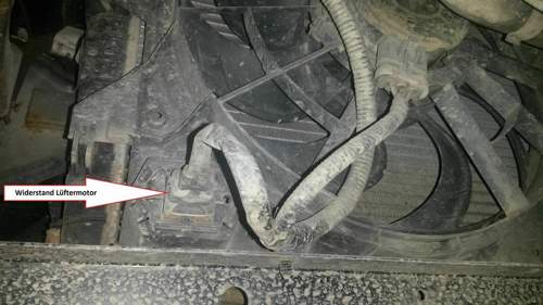

Ich habe folgendes Problem..
Mein Lüfter springt nicht an. Egal ob ich die Klima an mache (die läuft dadurch leider auch nicht), oder ob ich ihn ewig im Stand laufen lasse. (er wird nicht extrem heiß oder so, bleibt auf Betriebstemperatur)
Ich finde immer nur die Standard-Aussage, dass die Kohlen hinüber sind. Der Lüfter ist aber neu.. Das fällt also raus. ??
Alle Relais und Sicherungen sind geprüft, alles i. O.
Ich denke mal, dass es das Steuergerät ist.. Kann man das irgendwie umgehen, damit man weiß, ob es das ist oder nicht?
Oder kann man den Lüfter dauerhaft schalten? Habe da was gelesen, aber das war so unverständlich geschrieben. ??

beim Diesel 131 PS ist am Kühler Fahrerseitig nen Widerstand , bei meinem waren die Kontakte total vergammelt . dadurch lief der Lüfter nicht .
Klima : überprüfe mal Sicherung F82 , da hängen auch die beheizten Waschdüsen daran die gerne durchbrennen und nen Kurzschluss verursachen :-(

Hast Du mal den Anschluss und den Lüftermotor Widerstand geprüft? Kontaktprobleme gibt es da auch gerne mal.
Widerstand-lueftermotor-ford-mondeo-iii-2-0-ltr-2000

Also hab nen Mk3 B5Y, 2006er BJ, Benzin, 2.0L, 145Ps
Lüfter ist vollständig getauscht und Stecker sahen soweit gut aus. Wiederstand ist auch top, da neu.
Danke, das werde ich mal machen. ????????

Ich hatte ihn gestern drauf gesteckt, da sah alles sehr gut aus. Könnte ich evtl mal Kontakspray drauf sprühen?
Du kannst mit einem Tester auslesen ob und welche Lüfterstufe laufen sollte.
Dann kannst du mit einem Messgerät am Stecker an der Lüfter Zarge messen ob Spannung ankommt.....
