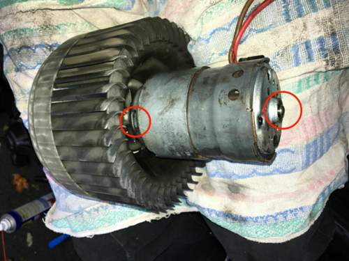

Hallo mein Raumlüfter ist seit neuesten sehr laut und Brummt.
Leistung hat er noch also Luft kommt genug raus.
Nur sobald er schneller Laufen muss Brummt er sehr laut.
Habe bereits den Kohlefilter ausgebaut und Saubergemacht nicht das nur ein Blatt im Lüfter ist. War aber ohne erfolg leider.
Hatte jemand schon das Problem das der Lüfter Kaputt gegangen ist und wie hat sich das angekündigt.
Was Kostet mich so der ganze Spaß??
Mein Volvo hat jetzt 127tkm auf der Uhr.
Also vielen Dank schon mal Michael N.

Mein Innenraumlüfter war auch einmal defekt. Hat sich auf Stufe 1
ganz normal angehört. Mit zunehmender Umdrehungszahl wurde er immer lauter ( Brummgeräuche ). Bei Maximalstellung des Reglers
war es ein ohrenbetäubendes Brummen mit Vibrationen des gesamten Armaturenbretts. Eine Unwucht in der Wellenlagerung war lt. Werkstatt die Ursache. Heisst auf Deutsch das Lager für die Welle hatte Spiel und war defekt.
Austausch auf Garantie.
Gruß Foxgolf

ich hatte das Problem auch schon.
Bei mir wurde der Innenraumlüfter Motor ausgebaut, zerlegt, gereinigt und geölt, was übrigens bereits ca 25tkm her ist, und seit dem ist Ruh. Aber ganz sensationell war der Preis für die ganze Aktion :-). 20,00 € für die ganze Aktion.

Bei mir quietscht bzw, zwitschert der Lüfter auch.
Ist das der Motor selbst oder das Lüfterrad?
Könnte günstig an einen neuen Motor kommen, aber ohne Lüfterrad. Es müsste also das alte Lüfterrad auf den neuen Motor. Geht das überhaupt? Ist ja manchmal eingepresst.
