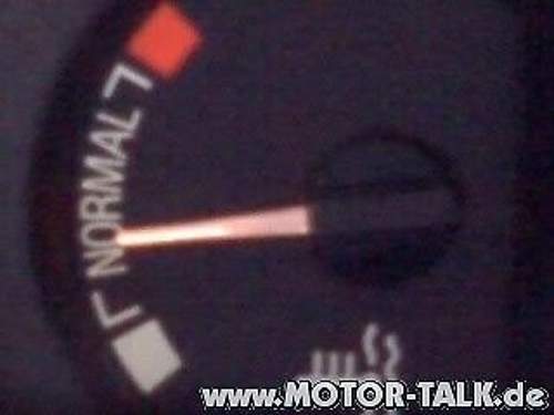

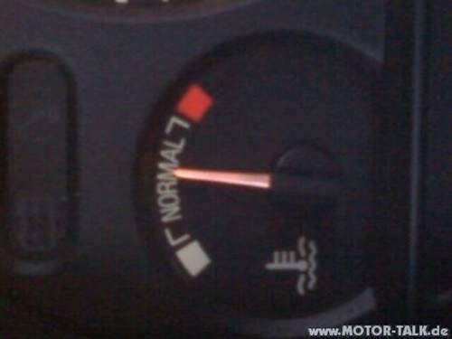

Hallo, habe mal fotos gemacht
Foto 1 Stadtfahrt 50 Km/h mit Heizung
Foto 2 Stadtfahrt ohne Heizung
Foto 3 Autobahn 110 Km/h
Foto 4 Autobahn mit Heizung
und immer leuft der Lüfter
habe auch mal das Thermostat drausen gehabt, 50 Km gefahren Motor blieb kalt aber Lüfter leuft, sobalt der Zeiger sich etwas bewegt und geht nicht mehr aus, erst wieder wenn ich den Motor aus mache
24-07-09-2035
24-07-09-2104
25-07-09-1245
