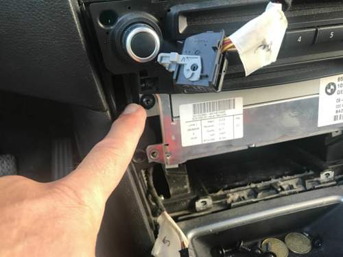

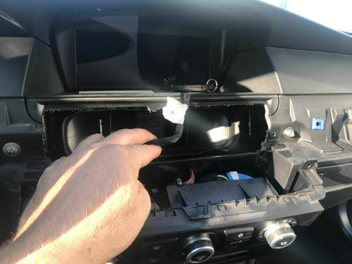

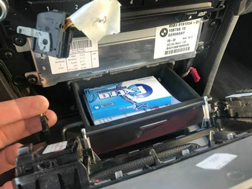

Mittelkonsole muss raus inkl CCC/CIC. Dahinter ist das Gebläse verbaut - wenig Platz vorhanden. Hat man keinerlei Schrauberkenntnisse bitte in die Werkstatt fahren.
Die Mittelblende muss weg in der der Warnblinker steckt-> kann rausgehebelt werden ist nur gesteckt. Der Rest erklärt sich dann von alleine. Ist alles nur geschraubt oder gesteckt.

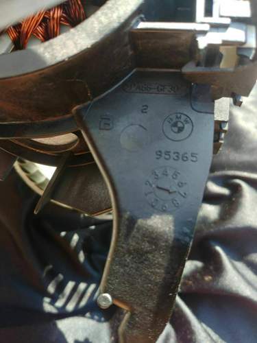

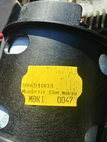

Hatte das gleiche Problem. In Kurven surren bzw. schleifendes Geräusch. Habe den Lüfter von Hella gekauft. Ist wie abapril beschrieben hat. Ich finde schon das es ziemlich aufwendig ist. Bei meinem waren es meiner Meinung nach die Silikondämpfer mit dem der Lüfter befestigt bzw. aufgehangen ist. Die bekommt man aber glaube ich nicht einzeln und wenn man sich die Mühe schon gemacht hat alles auszubauen dann lieber den Motor mit gewechselt.
Habe heute ebenfalls die Reparatur durchgeführt. Hat 3,5h gedauert. Die Verkleidungen auf der Fahrerseite habe ich drin gelassen, ansonsten alles wie oben beschrieben gemacht. Jedoch habe ich nur den immensen Kohlenstaub (bestimmt 2 Teelöffel voll) mit der Flaschenbürste und Druckluft entfernt und die Lager mit kriechfähigem Fett eingesprüht und bin mit dem Ergebnis 100% zufrieden. Klar macht auch ein Austausch sinn - für die, die jetzt wieder meinen, wer nen "Dicken" fährt, muss auch das Geld für Ersatzteile haben. Ich werfe aber sehr ungerne funktionierende Teile weg - obwohl ich mir auch Neue leisten kann ??
Onkel Werna Kohlestaub kommt von den Kohlebürsten nehme ich an, konntest du diese sehen? Vielleicht hättest du sie gleich tauschen sollen...
Wo finde ich den Hella Motor?
