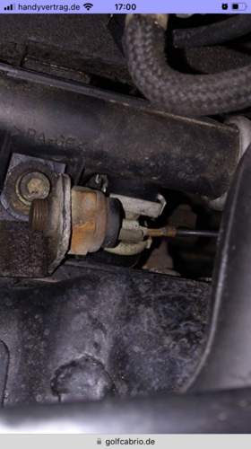

Habe Probleme mit meinem Cabrio ! Lüfter Motor springt einfach an auch wenn der Motor kalt ist ! Habe alle drei kühlmittelsensoren getauscht Problem ist geblieben ! Wackel ich an dem Kabel von dem blauen Fühler geht der Lüfter an und aus ! Habe die schutzisolierung entfernt die beiden Kabel sind ok ! Desweiteren funkioniert die temperaturanzeige im Tacho nicht ! Wenn der Motor heiß ist springt der Lüfter aber an !

Mir fällt gerade noch ein, dass das Auto evtl. den Kühlerlüfternachlauf hat (das ist um im Stand bei abgestelltem Motor den Hitzestau aus dem Motorraum zu blasen).
Das ist ein einpoliger Temperatursensor an einem Blechwinkel im Bereich Ventildeckel über den Einspritzventilen. Das Kabel wird oft bei Reparaturen vergessen und baumelt rum oder wird woanders hingesteckt und sorgt für komische Fehlfunktionen.
Man sollte also mal klären, ob das Auto diese Einrichtung hat. Die arbeitet auch ausschließlich bei ausgeschalteter Zündung.
Ansonsten ist die normale Schaltung des Kühlerlüfters sehr simpel und nur vom Thermoschalter abhängig.

Wo sitzt dieser einpolige Sensor genau ???ist erzusammen am Kabel vom blauen Stecker ? Wenn ich dort unten gewackelt habe sprang der Lüfter bei Zündung aus an ! Was meinst mit der Temperatur Anzeige sie bleibt ganz unten defekt im Tacho ??
Habe dieses Foto im Netz gefunden ist das der einpolige Fühler ?
Sollte der Kabel irgends loose liegen an Masse kommen springt der Lüfter an ?
Genau der.
Wenn das Kabel an Masse kommt, wird bei ausgeschalteter Zündung der Lüfter anspringen.

Ich hatte es auch schon, dass der ganze Sensor samt Winkel irgendwo am Kabel rumbaumelte, weil den jemand vergessen hatte nachdem der Ventildeckel ab war.
