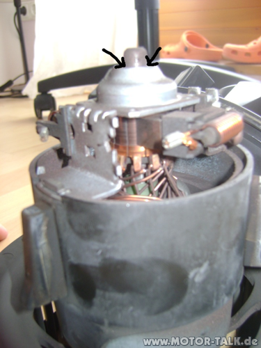

Themenstarteram 14. Februar 2012 um 14:08
wo soll ich den am besten ölen? habe ihn jetzt auseinander gebaut.
habe ein foto mit hochgeladen... könnt ihr mir darauf markieren was ich da ölen soll?
danke
siehe bild.
auf der gegenüberliegenden seite, direkt hinterm lüfterrad gibts auch nochmal so eine gleitlagerbuchse. da kann auch ein spritzer ran.
Daoelen
Themenstarteram 14. Februar 2012 um 21:55
supi danke dir wie sau. wenn wieder was ist komm ich auf dich zurück ;)
