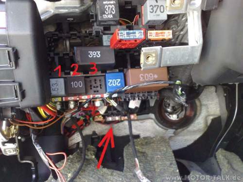

und der andere lüfter ????????? wann läuft der ??? bzw wann müsste der angehen ??? hab den letzen ´s bei mir getauscht weil der alte n lager schaden hatte und bis jetz hab ich den noch nie laufen sehen :( was da los ???
Der Elektrolüfter läuft immer wenn die Klimaanlage arbeitet.
ja das dacht ich ja auch aber bei mir funktioniert die klima auch so ohne probleme ... obwohl der lüfter nicht läuft :( .. das ja das komische....

Hast du mal die Sicherung überprüft? Die sitz unterhalb vom Lenkrad, hat 30 oder 40A wenn ich mich recht entsinne.

Sicherung vom Lüfter prüfen und wenn die OK ist, einfach mal vorne im Motorraum unter der Abdeckung vom Servoölbehälter den Stecker vom E-Lüfter abziehen und schauen, ob dort bei eingeschalteter Klima überhaupt Spannung anliegt. Wenn ja = Lüfter selbst hinüber, wenn nein, geht die Suche weiter.
Christian
Es gibt eine Sicherung 23 im Sicherungskasten an der Fahrertüre im Armaturenbrett.
Dann gibt es noch:
ein Relais für Kühlerlüfternachlauf auf Platz 1 im Relaisträger unter dem Lenkrad.
ein Relais für Lüfterstufe 2 auf Platz 2 im Relaisträger
ein Relais für den Lüfter auf Platz 3
Auf den Plätzen 20 und 21 sind jeweils nochmal zwei Sicherungen für den Lüfter
Also da gibt es eine Menge zu messen. Vielleicht sitzt auch nur etwas nicht richtig oder ein Relais "hängt". Einfach mal draufklopfen. Bei diesen Relais gibt es auch gerne kalte Lötstellen. Wenn Du es im ausgebauten Zustand vorsichtig öffnen kannst, dann kann man das meistens nachlöten.
