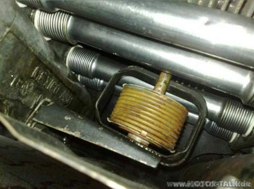

Ausgebaut kann man sich bequem daneben fläzen und das Teil auch mal auf die Seite schmeißen. Allein wenn ich an die unsägliche Thermostatstange denke gruselt's mich schon wieder.... aber nu, jeder wie er mag und kann.
Grüße,
Michael
Thermostange...? noch nie gehört...
