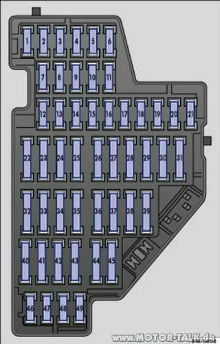

Würde auch sagen dummer Zufall. Sicherung vom Gebläse kontrolliert? (Sicherung 22 in der Instrumententafel)
Sicherung
Themenstarteram 15. August 2014 um 15:45
Ich habe mal nachgeschaut.
Sicherung 22 (Gebläse) ist hinüber.

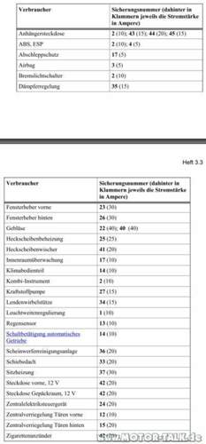

Habe gerade nachgeschaut, ob es eine andere 40A Sicherung gibt die man testweise nehmen könnte. Habe aber dabei nur festgestellt, dass es eine zweite Sicherung für das Gebläse gibt und zwar auf Sicherungsplatz 40!
Nur die zwei für das Gebläse sind 40A Sicherungen, alle anderen sind schwächer.
Belegung

Wegen Jubis letzer Nachricht bin ich etwas stutzig geworden... hatte ich doch gerade eben 5 Sicherungen für 12V mit 20A gekauft. Das "Rat und Tat" Handbuch gezückt und siehe da: es sind tatsächlich 40A.
Also: Es war eine 20A Sicherung eingebaut, die nach maximal 3 Minuten kaputt ging.
Ich habe allerdings nur den Zustand der Sicherung... nicht auch, ob es überhaupt die richtige Sicherung ist kontrolliert.
Ergo... da hat wohl vorher schonmal jemand was gepfuscht.

Was mich allerdings wundert:
In "Rat und Tat" steht beim Gebläse die Sicherungsnummer 22 und 40 mit jeweils 40A.
Bei mir steckt NUR in der 22 (momentan und voher fälschlicherweise) eine 20A Sicherung.
In der Nummer 40 steckt nach wie vor nichts.
Muss da eine rein?
Muss da eine rein?
Das dürfte davon abhängen, ob hier von einer Climatronic oder von einer Climatic / manuellen Klimaanlage die Rede ist. Die unterscheiden sich nämlich erheblich darin, wie das Gebläse gesteuert wird, und dadurch auch im Absicherungskonzept.
Wenn ich das nicht falsch behalten habe, ist es folgendermaßen: Die Climatronic nutzt nur eine Sicherung für das Gebläse, weil da ein eigener Regler vor sitzt, der kontinuierlich von fast nichts bis Volldampf hochregelt. Dieser Regler hat nur eine Versorgungsleitung, und darin logischerweise auch nur eine Sicherung.
Die zweite Sicherung benutzen nur die einfacheren Anlagen (Climatic bis hinunter zur reinen Heizung). Da gehen dann die ersten drei Stufen, bei denen einfach Lastwiderstände vor das Gebläse geschaltet werden, über die eine Sicherung. Bei Stufe 4 hängt das Gebläse stattdessen direkt am Bordnetz, sonst ist dann nur noch die zweite Sicherung und der Schalter selbst dazwischen.
