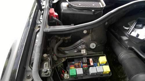

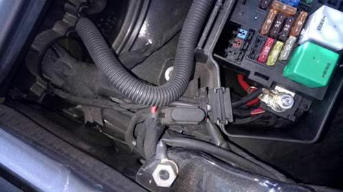

Hallo zusammen, ich habe ML 350 Bj. 2009, Model Jahr 2010, bei mir läuft die Gebläse ab und zu. Unabhängig ob der Klima auch zugeschaltet wird. Wenn es läuft, dann funktioniert auch alles, vorne, hinten, unten, und irgendwann stillstand der Gebläse. Dann für ein Paar sek. und wieder stillstand. Ich habe 2 Bilder von der Sicherungskasten hinzugefügt, welche auf der linken Seite des Fahrzeugs liegt. Was könnte die Ursache sein für diese Unterbrechung ?

Du zeigst hier 2 Bilder vom Motor Sicherungskasten!? Hast du mal die Beträge gelesen?
Wurde die Batterie gewechselt?
Beim 210er, von dem hatte ich zwei, war es in so einem Fall meist der Gebläseregler, keine Ahnung, ob es den im 164er auch gibt, hier hatte ich bisher zum Glück noch nicht das Problem ;)
PS: Gerade gesehen, dass es ein alter Thread ist... Hatte ich vorher nicht gelesen.
