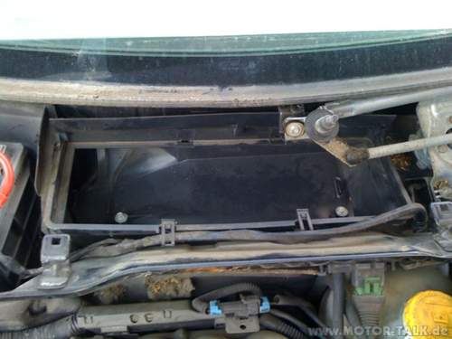

So ich hab mir nun einen neuen Vorwiderstand für meine Lüftung besorgt und wollte das gestern eben schnell einbaun. Zack, bisschen rumgeschraubt, Abdeckungen ab und dann der Schock.
Um diese Kunststoffabdeckung, wo der Innenraumfilter draufgeklemmt wird, abzukriegen muss ich die Batterie ausbauen? Sonst komme ich unmöglich an die Schrauben dran.
Das war mir dann gestern in der Sonne doch zuviel Aufwand. Ich besorg mir erstmal einen neuen Filter (alter richtig derbst versifft) und starte dann einen neuen Versuch.
Wer zur Hölle konstruiert denn sowas?
Img-0907
Batterie ausbauen dauert 2min, warum machste dir da so ins Hemd?
